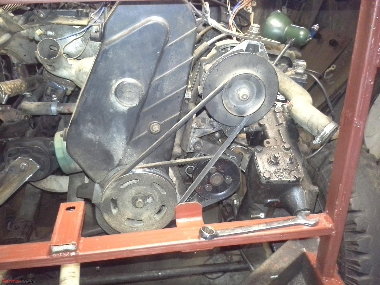

На твоих колесах при грамотной геометрии, ИМХО, можно обойтись и без ГУРа, максимум ЭУР воткни...
Микро ЛЕСНИК
« Ответ #68 : Апреля 01, 2020, 17:40:04 pm »
У меня так сделано
И как долго живёт при таком способе натяжки приводной ремень.могу сразу сказать,что не долго,есть такой опыт,клиновой ремень такого типа не расчитан работать с обратным изгибом.натяжку лучше сделать за счёт генератора.ремень будет ходить долго.угла охвата тоже хватит.только генератор в низу повесить а насос гура на верх.и ещо лучше привод для генератора и насоса раздельный,каждый своим ремнём.как на Чебоке.
« Последнее редактирование: Апреля 01, 2020, 17:46:24 pm от logza »

Микро ЛЕСНИК
« Ответ #69 : Апреля 01, 2020, 18:05:20 pm »
3 сезона отъездил, потрескался с внутренней стороны, но живой. Жду когда лопнет, тогда поменяю.
Микро ЛЕСНИК
« Ответ #70 : Апреля 01, 2020, 18:05:52 pm »
Чебока
« Последнее редактирование: Апреля 01, 2020, 18:20:33 pm от logza »

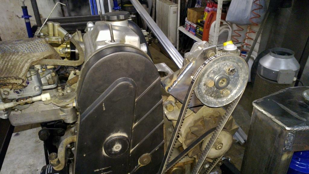

Микро ЛЕСНИК
« Ответ #72 : Апреля 01, 2020, 18:58:24 pm »
Хочу оставить родной рулевой редуктор со всеми тягами, они у меня уже куплены.
Микро ЛЕСНИК
« Ответ #73 : Апреля 01, 2020, 20:28:10 pm »
Чебока
Верхнее фото не оковский мотор, а 08, шкивы разные. К 08 шкиву можно приварить любой другой, он стальной. На оке шкив чугун, еще и с дисбалансом.

« Ответ #74 : Апреля 01, 2020, 20:37:48 pm »
Думаю один ремень  пустить на генератор и насос гура.
Микро ЛЕСНИК
« Ответ #75 : Апреля 01, 2020, 20:45:19 pm »
И так делают. Я сделал на два ремня, но двс 08.
Попробуй заложить в крепеже насоса возможность сместить его по горизонту, если понадобится второй шкив ставить, потом не придется крепеж насоса переваривать. Хотя бы просто места на кронштейне оставь под новые отверстия.

Микро ЛЕСНИК
« Ответ #79 : Апреля 02, 2020, 11:58:29 am »
Aiven, есть тема на форуме, там есть чертеж дополнительного шкива на двигатель Ока под ручейковый ремень. Я мудрить долго не стал и заказал у токаря.
