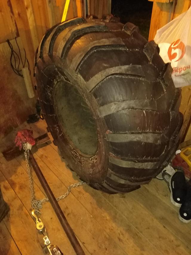

Делаю себе колёсики по лучше.

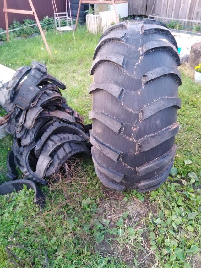

Готово ещё одно колесо, почему то оно легче и мягче чем первое. Заметил, что слои меж пучковые разные. На первом толще второй слой корда, хотя так же в клин резал. Думал однопучковое,вырезал клин ножом, проволока есть, только мне показалось, что второй слой проволоки тоньше. Может так и есть, кто знает?
Оффлайн Николай Васильевич
  • Сообщений: 999
Переломка "Митричь".
« Ответ #257 : Сентября 01, 2019, 23:19:52 pm »
Может трехслойное, или даже двух...

« Ответ #258 : Сентября 02, 2019, 08:31:24 am »
На ощупь вроде одинаковые
« Ответ #259 : Сентября 02, 2019, 09:54:05 am »
Омск шина при обдирке всегда жёсткие и сухие.У меня так часто бывало.
