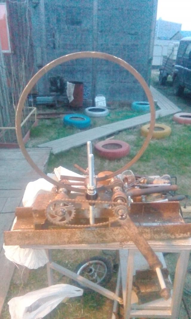

Приветствую! Начал в общем строить каракат,ободрыши ви-3,ободраны местами до дыр пыжерубкой между клыками. Я же начитавшись форума ободрал их по новой снятием слоев. Они пр-12 2-х пучковые.Слои снял но оставил клыки на месте. Снял между. Стало легче,красивее и мягче. Думаю высота клыков пригодится. Мосты уаз колхоз,поворотный механизм уаз без переделок,вставлены только потшибники по краям. 2 кпп,первая ваз или нива или класика,вторая ваз-09-роль раздатки,Двс или уд-2 или Лифан-15. Как думаете нормально будет?

Первое впечатление что строится трактор, ну да ладно, пусть и комом первый блин, главное испечь. ;)  Строим как надо или из того что есть?
  Сцепление как организовывать собираешься?

Из того что есть! Знаю что кпп 09 и вариатор и 15 сил и все поехал,но не хочу слабых мест цепи и ремень. По этому и 2 кпп,сцепление автомобильное класика.
Мне для дела,по сору груз возить килограмм 200-300.
Рама донор уаз буханка.

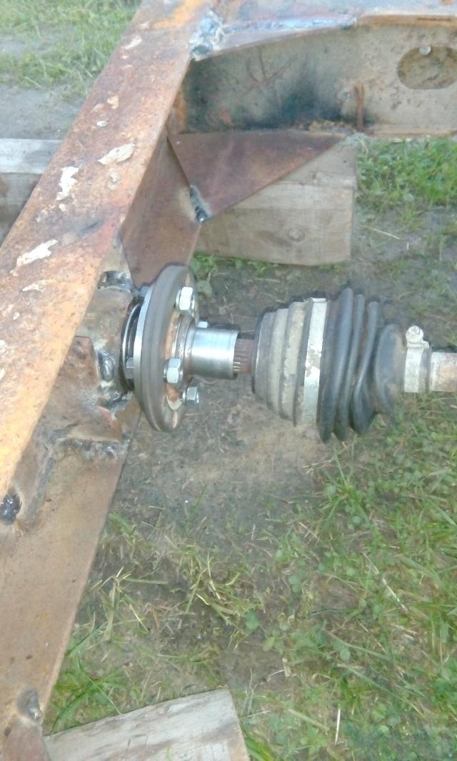

Сцепление будет на задней ступице 09, есть много видео по этой теме. Может закажу токарю переходник,что бы все железно было,а может цепь от ижа. В этом месте нагрузки мало будет сильно не будет растягивать,думаю так,завтра сфоткаю сцепление,как будет
