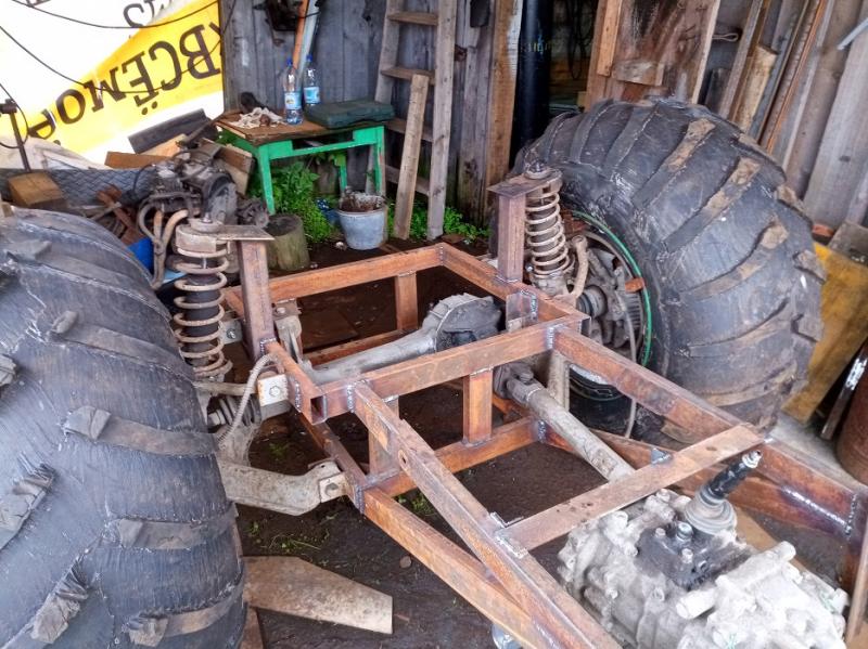

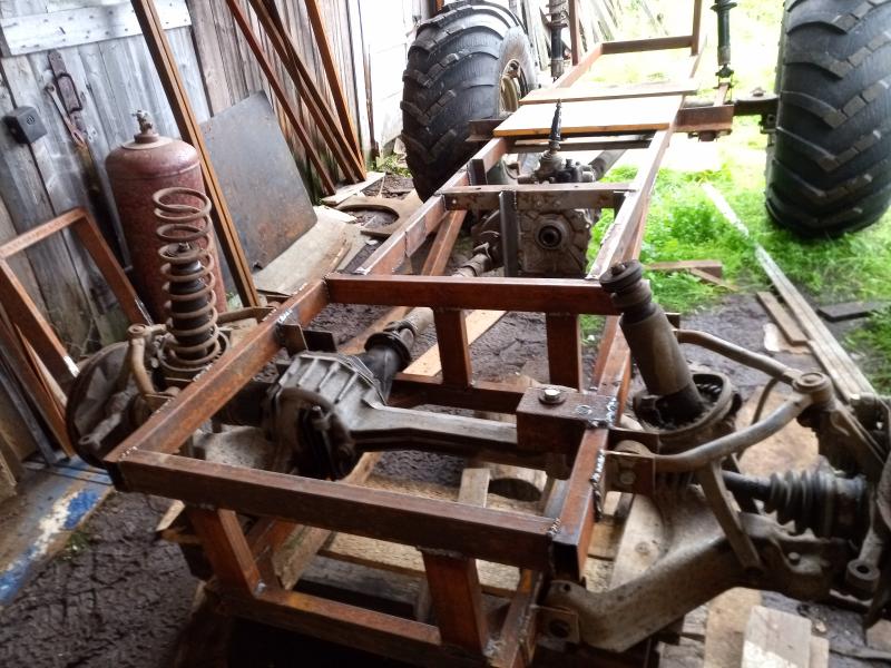

Поставил сегодня передок на подвеску, пружины от оки кажется слабоваты(((, от меня качаются легко. А еще мотор и обвес.... Какие можете посоветовать пружины, оригинальные от киа мне кажется будут жесткими.
Киа + Ока.
« Ответ #29 : Августа 13, 2019, 18:18:55 pm »
Ставь от киа ,весу ещё наберёшь.
Сообщение понравилось: Михайлович, игорь в.

Оффлайн RuBiker
  • Сообщений: 169
  • Техника: Каракат
Киа + Ока.
« Ответ #31 : Августа 13, 2019, 21:36:05 pm »
 Вот , вот , именно так и произойдёт .
А какие пружины близки по диаметру витков к оковским? какие может от ваз приблизительно подходят?
Чашки сделал под оковские, так переделывать не охота(((
Киа + Ока.
« Ответ #32 : Августа 13, 2019, 22:36:06 pm »
Я от классики хотел запихать,но помнится не мог сжать под оковскую стойку.

« Ответ #34 : Августа 14, 2019, 07:37:09 am »
Андрей , ну что ты впереди паровоза бежишь , дались тебе эти пружины . Тебе подвеска сейчас не мешает обрастать железом так собирай до кучи , когда дело дойдёт до кузова там и посмотришь чё почём , сейчас всё равно не угадаешь .
Вот и всё одно придётся с переделкой креплением стоек повыёживатся и с подрезкой пружин , нафик платить дважды .
Сообщение понравилось: RuBiker

Ок, спасибо! Буду решать вопрос по мере поступления. Предстоит внедрить рулевой редуктор с насосом и маятник на против, надеюсь особых сложностей не возникнет.

« Ответ #39 : Августа 26, 2019, 21:04:45 pm »
ДВС всем! Подскажите свои мысли по соединению привода ОКА с раздаткой КИА. Я думаю использовать стандартный привод колеса от оки или подобный ему, так как в раздатке шлицевое посадочное(есть на фото). нужно подумать как соединить все это. Кто как думает по этому поводу?
