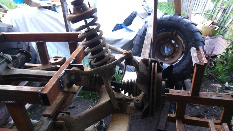

Доброго дня всем! Прошло больше года с момента последнего сообщения. И так, так как рама на моем киа спортаж сгнила, решил его пустить на узлы для вездехода. Сняв все вазовское приладил задний мост на стойки от оки. Собрал сегодня передний подрамник с редуктором от киа. так же будут использованы рулевое в месте с ГУР и все что понадобится для строительства))). Колеса собрал на дисках от уаз. В общем вся трансмиссия будет от киа. Двигатель Ока с коробкой.

Оффлайн Fiacher12
  • Сообщений: 456
Киа + Ока.
« Ответ #14 : Июля 03, 2019, 10:53:15 am »
уголки не хлипковаты на креплении рычагов к раме?
Киа + Ока.
« Ответ #15 : Июля 03, 2019, 11:36:28 am »
Кронштейн рычага 2109, металл 2.5, приварен к лонжерону из 1.5мм.
