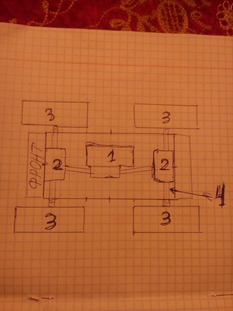

Добрый вечер, уважаемые форумчане! решился выставить на Ваше обозрение  и задать Вам вопрос, имеет ли право на жизнь такая компоновка бортоповоротника, извините за рисунок , не сдружился с компом ,графика не поддается мне ,пока что.Если в принципе возможно при соблюдении определенных пропорций и технологии ,начну движение!
1. Дизель.АКПП. Диф заварен.
2.ГП ГАЗ-71 2 шт.
3.Трэкол 1600х700 4шт.
4.Привода 4 шт. цапфа задняя МАЗ
Бортоповоротник без цепей.
Добрый вечер!
Согласно рисунку общее передаточное число трансмиссии будет около 30. Для колес диаметром 1600 мм передаточное число трансмиссии должно быть 250 - 300, чтобы получить минимальную скорость порядка 1 км/час.
Следовательно, предложенная схема трансмиссии жизнеспособной не является.

Спасибо ! тож предполагал что передаточного не хватит!Если поставить раздатку , вес  прибавится . По цапфе, готовый привод, полый, для подкачки, меньше токарки. . буду мыслить далее.... собираю потихоньку материал, через месяц прибудут 2 ГП ГАЗ-71.

Лучше всего сначала высчитать максимальное значение передаточного числа (ПЧ) всей трансмиссии данного конкретного вездехода для обеспечения минимальной скорости вездехода. В общем случае хорошей минимальной скоростью вездехода принято считать 1 км/час при 1000 об/мин двигателя. Но чем меньше минимальная скорость, тем лучше. Но при слишком низкой минимальной скорости возникают проблемы с максимальной скоростью, особенно когда нет раздатки.
Итак, как считается максимальное ПЧ всей трансмиссии:
1 км/час = 16,7 м/мин. То есть колесо вездехода должно за минуту пройти 16,7 метра при минимальной скорости. Исходя из этой цифры находим число оборотов в минуту колеса при минимальной скорости. Для этого надо сначала найти длину окружности колеса. А длину окружности находят из значения статического радиуса колеса. Статический радиус колеса составляет 90-95 процентов радиуса колеса и зависит от степени накачки колеса.  Предположим, что статический радиус колеса равен 732 мм. Умножаем это значение на пи и 2 и получаем длину окружности колеса 4,6 метра.
Теперь делим 16,7 метра в минуту на 4,6 и получаем, что колесо при минимальной скорости должно совершить 3,63 оборота. При этом коленвал двигателя крутится со скоростью 1000 об/мин.
Делим теперь 1000 на 3,63 и получаем 275,5. Это точное значение максимального ПЧ трансмиссии для достижения минимальной скорости 1 км/час.
Далее перемножаем максимальные значения ПЧ всех элементов трансмиссии. Чем ближе это значение будет к цифре 275,5 тем лучше.
Скорее всего и тяги не хватит для совершения бортового поворота. Раздатка добавит вес, добавят вес и колесные редукторы. Но без них ничего не получится. Надо исходить из неприятного момента, что по массе трансмиссия колесного бортповоротника без цепей будет равна как минимум двум трансмиссиям полноценных гусеничников.

Уяснил.также почитал на сноумобилях про данную компоновку. пишут ,что выход  из этого положения есть,  поставить бортовые редуктора с ПЧ не менее 3.9. Позже посчитаю примерный вес : ДВС+ГП+бортовые редуктора + цапфы МАЗ. на сколь прибавится вес в отличии от цепного со звездами.
По статистики в 2-3 раза. Все можно потом точно посчитать. Главное, что с цепными редукторами вторая ГП ГАЗ-71 не нужна. А это, если правильно помню, около 128 кг.
