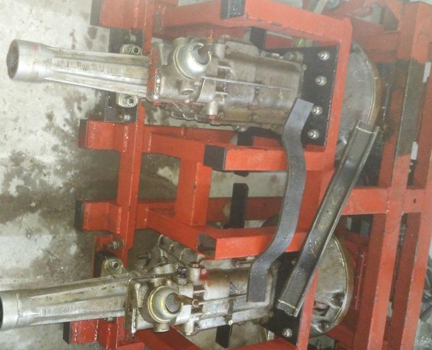

Вечер добрый, коллеги
пока стройка колесного вездехода продвигается кране медленно, но внезапно мне попалась заготовка гусеничника... и в итоге я не смог удержаться.
итак имеем вот такую шнягу -  кардан - раздача момента на две оси цепями 15.6 (своенными)
дальше ве коробки от волги (со сцеплениями ) - они же фрикционы.
дальше будет мост сваренный из двух.
осталась самая малость - построить вокруг этого гусеничник.
[/img]

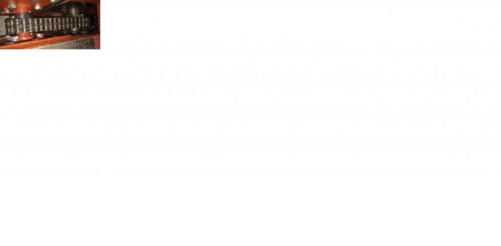

Ита вопрос # 1
болевая точка (на мой вкус дилетатнский) - цепи - которые распределяют вращение на коробки
вот они крупнее
вопрос - какие обороты можно передавать такими цепями
второй вопрос будет про момент, но тут , я полагаю. что 200 Н\м волгоских сцеплений цепи легко передадут
