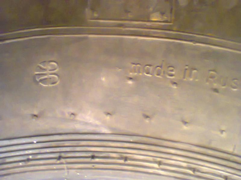

Приобрел 6шт. Не пойму что за завод-изготовитель.

ВИ-203
« Ответ #2 : Февраля 26, 2018, 23:11:59 pm »
надо обдирать  1*11

ВИ-203
« Ответ #3 : Февраля 26, 2018, 23:18:35 pm »
Драл ви-203 только маде ин ссср , дерутся на ура!

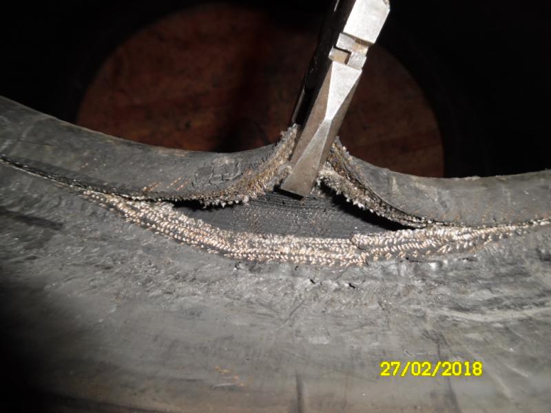

« Ответ #12 : Февраля 27, 2018, 08:17:33 am »
ВИ-203 два пучка, ВИ-202 и И-170 три пучка. У ВИ-203 между пучками практически нет клина, по этому вскрывать нужно аккуратно и еще слои между собой немного переплетаются. Еще попадаются с браком внутреннего пучка, он больше по диаметру чем положено, мне такие часто попадались. В  крайнем комплекте из четырех три, по этому стал их вскрывать по клину наружного пучка.

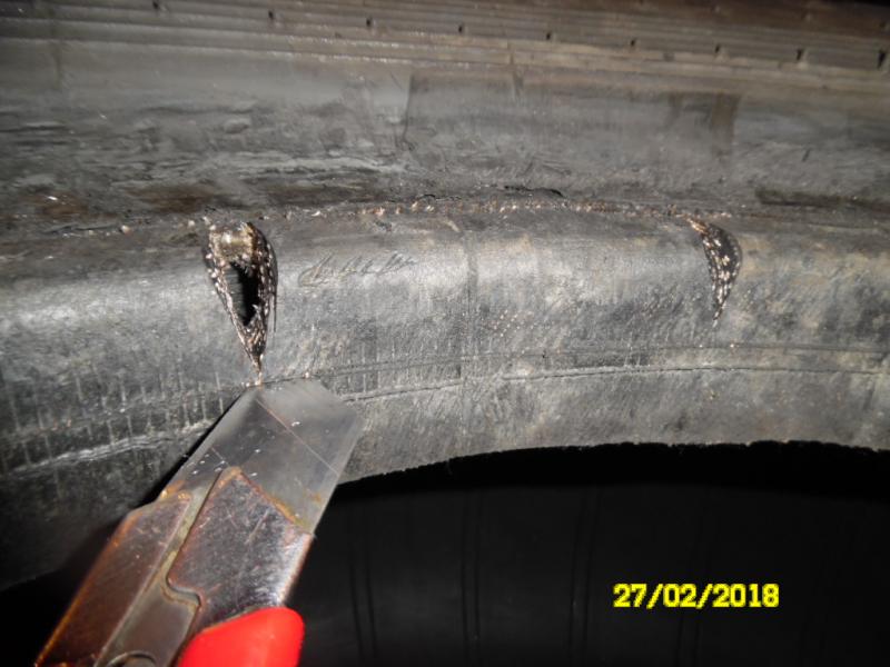

Начал драть.

« Ответ #15 : Февраля 27, 2018, 10:46:18 am »
   Итого 2часа доставал 1 пучек. И 2 часа подорвал одну сторону клыки.

« Ответ #17 : Февраля 27, 2018, 11:09:13 am »
Сердце кровью обливается, такой потрох шикарный....... был.... 0*)
