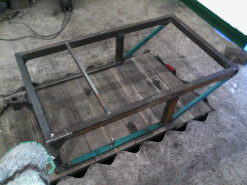

 Позанимался с передней полурамой

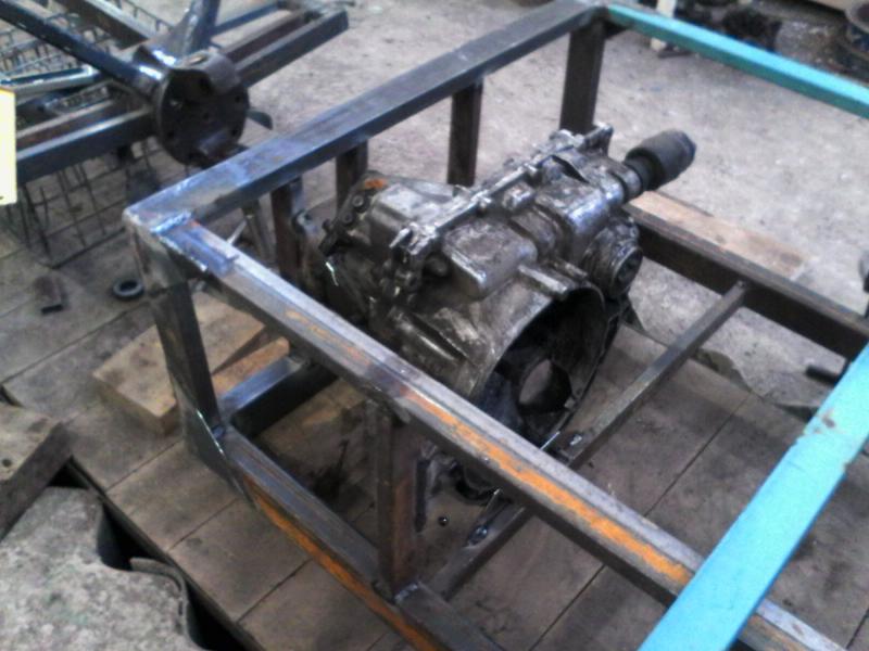

 Установил КПП (полурама вверх дном) - думаю достаточно кронштейнов. Или нет? Прикинул мост - фигня полная. Надо укорачивать стойки - кардан расположить почти горизонтально. Народ, возник вопрос  - кардан желателен со шлицевой? Или ловить мм и без осевого хода? Вал в КПП будет от Юрича, т.е. все на крестовинах.
Оффлайн kot 03
  • Сообщений: 1348
  • Откуда: с.Выдрино
Строю переломку на ИДП-284.
« Ответ #98 : Марта 12, 2018, 20:41:50 pm »
Со шлицевой 100%.

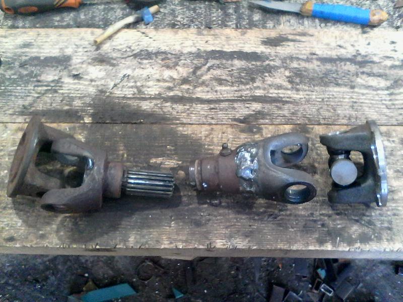

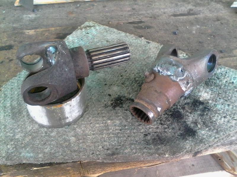

 Такая будет шлицевая, а такой кардан.

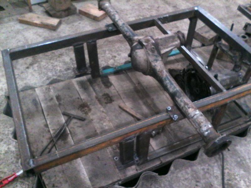

 Не стал неправильные стойки пер. моста резать, тем более, что кардан не вмещался, а просто добавил другие стойки. Выставил мост, прихватил пластины. Пока на такой стадии.
 Народ, где бы глянуть, как реализовывается переключение передач, плиз?
