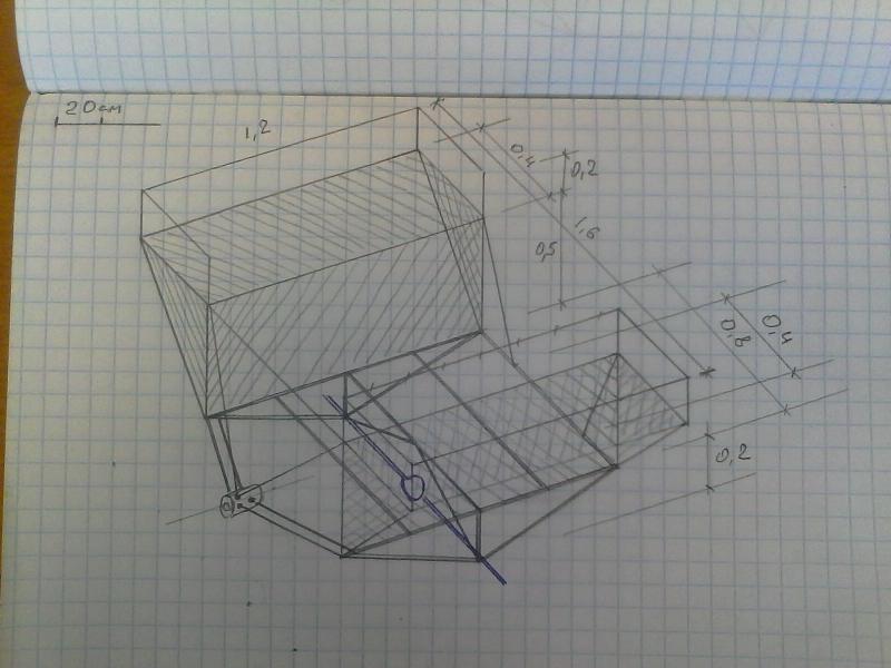

« Ответ #26 : Марта 02, 2018, 01:06:33 am »
 Планируется как то так
 но корректировка не исключена.
Сообщение понравилось: 4ere3GopY
  • Сообщений: 2257
Строю переломку на ИДП-284.
« Ответ #27 : Марта 02, 2018, 01:11:49 am »
Мой совет, не поленись и поставь рессоры, они распределят нагрузку на раму!
Это приведет к увеличению веса, что не желательно. Строил бы автомобильной компоновки - ставил бы рессоры, но строю переломку.
  • Сообщений: 2257
« Ответ #28 : Марта 02, 2018, 10:49:36 am »
 Профиль планируется 40/20/2, 20/20/1,5 и 40/40/2 на стойки над мостом.
 Пол, боковины и укосины планирую алюминий, лавки фанера. Что скажете?

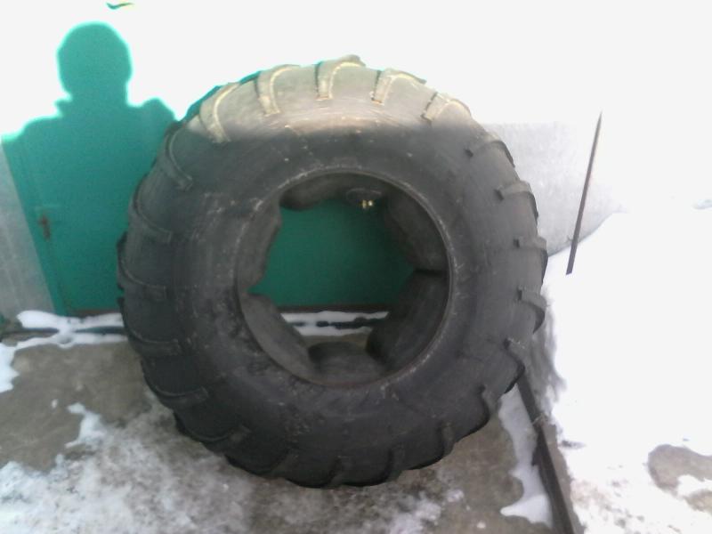

 Покрышки будут такие

Узел поворота выворачивать будет. Я тоже полуплоскую стряпал, усилял потом всяко, ходы полурам на верхней точке кунга см 10 были.
И профтрубу горизонтальную, надо бы на ребро варить, мое мнение.

« Ответ #39 : Марта 04, 2018, 00:16:53 am »
 Полурама еще не доделана - к узлу поворота еще две укосины пойдут. Пол, пер. борт и боковины будут обшиты листами, что даст жесткость в верт. и гориз. плоскостях. Мост будет на стойке с укосинами - выше на схеме видно. Но это позже - когда определюсь с его расположением.
