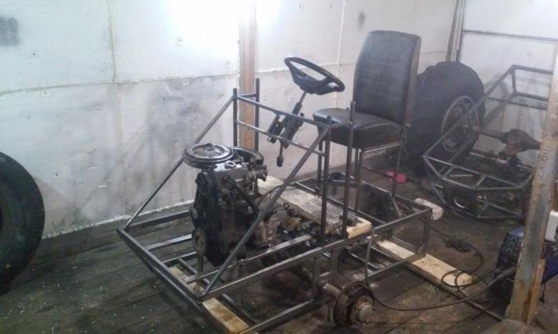

прикидывал сегодня тормоз трансмиссионный. в задней полураме ев выходе из кулака не как не встает толком тормозной диск оковский 0*) либо точить прямой диск либо ставить на хвостовик редуктора
Переломка на ИП-184
« Ответ #122 : Марта 14, 2018, 23:45:00 pm »
Какие проблемы,я ставил сам диск между фланцами кардана и моста,для суппорта привернул лонжерон поперек рамы.Тоже можно сделать и тебе в любой точке.На переломке тормозной диск вешал на задний шрус кпп WV.

хотел диск поставить у кулака, но там не убирается суппорт, надо либо вал длиньше делать на выходе из кулака или димк прямой точить. наверное на редуктор поставлю

привез сегодня рулевое от классики, диаметр вала и шлицы на крестовинах как у окухи, единственный плюс то что руль больше 778? а шлицы на руле оки похожи на восьмерочные. вообщем поставлю от классики раз уж купил. осталось только флянчик найти который на шлицы рейки налезет

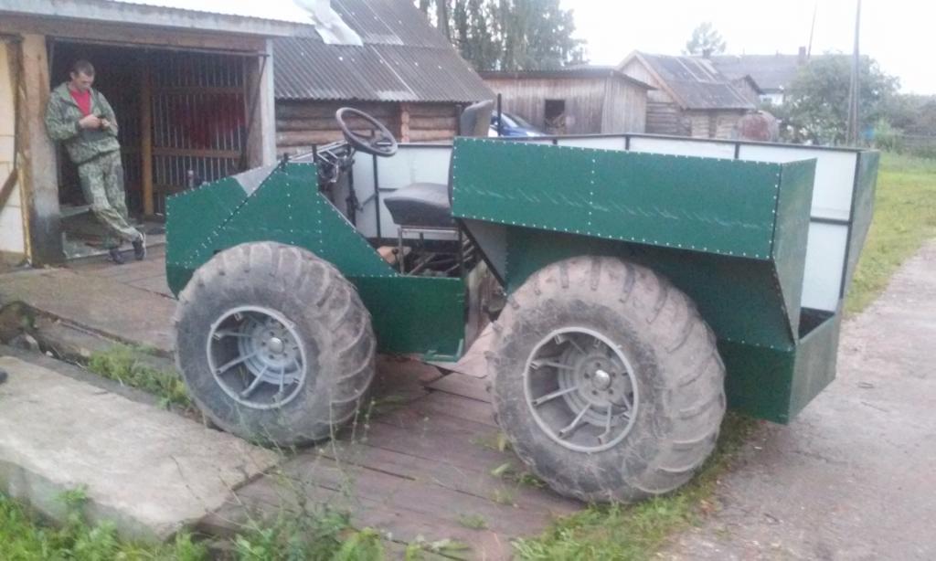

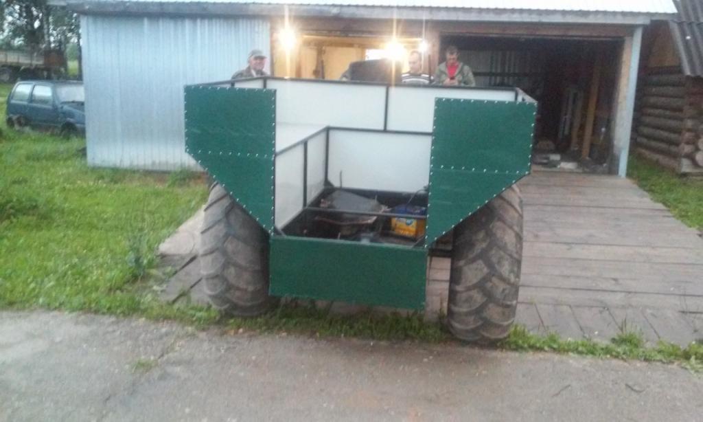

похимичил, кажется что высоковато сидуха, но с моим ростом 186 сидеть хоть удобно, как в тракторе ::girl_cray:::

« Ответ #126 : Марта 20, 2018, 11:58:24 am »
Если сделать кресло ниже то ногам места мало получается
  • Сообщений: 4243
Переломка на ИП-184
« Ответ #127 : Марта 20, 2018, 15:38:02 pm »
Раму надо было чуть длиньше,и ногам было бы удобно,или на этой раме движок вперёд сдвинуть.

« Ответ #128 : Марта 21, 2018, 08:48:01 am »
Можно седенье на узел сдвинуть.

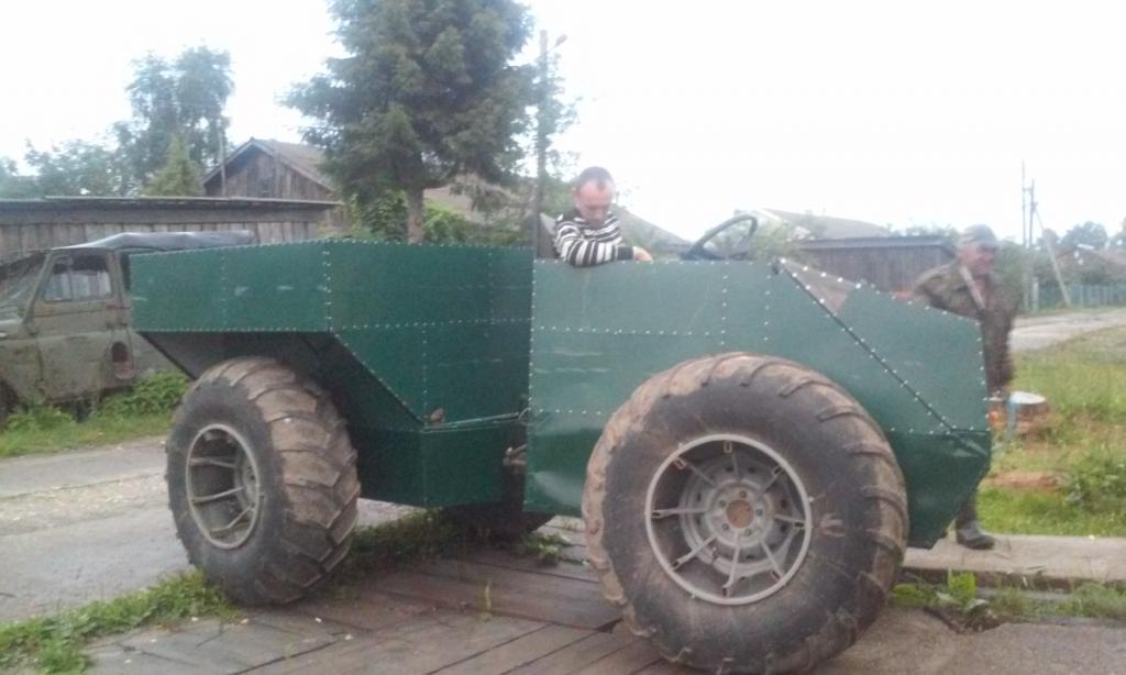

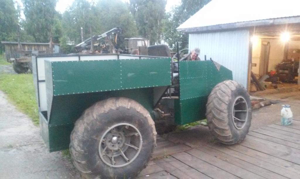

собственно проект то уже ездит и потихоньку дорабатывается ::morning1:::

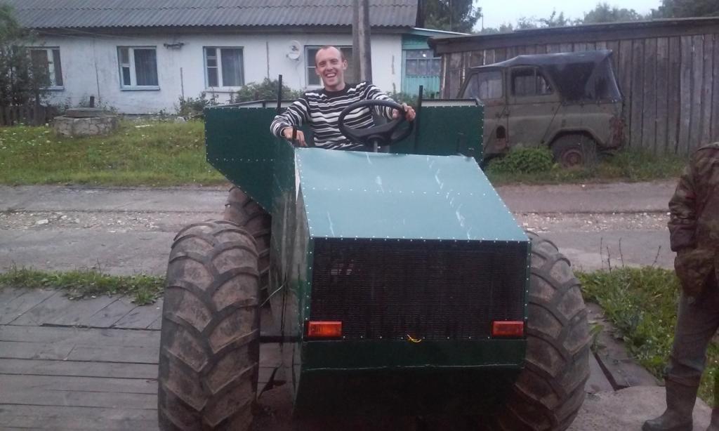

« Ответ #132 : Июля 13, 2018, 17:47:23 pm »
Susanin168, Камеры голые на  дисках стоят ?  Чо колпаки в колеса не поставишь хоть из фанеры  ?
Оффлайн Susanin168
  • Сообщений: 106
  • Имя: Саня
  • Откуда: Нижний Новгород
Переломка на ИП-184
« Ответ #133 : Июля 14, 2018, 15:25:47 pm »
там флипперы из порваных камер. колпаки сделаю попозже. сейчас пока тент на кузов шью ::mail1:::

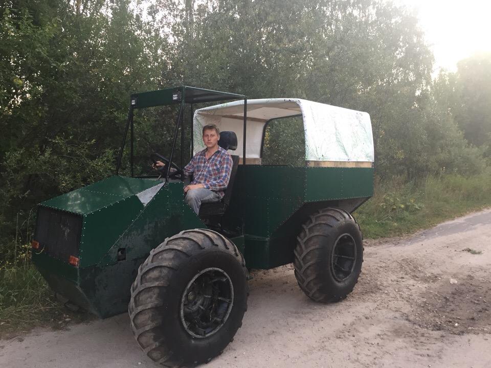

« Ответ #135 : Июля 14, 2018, 23:28:42 pm »
Для этих колес и двиг ОКА ватерлиния очень хороша. 1*11
Оффлайн Susanin168
  • Сообщений: 106
  • Имя: Саня
Переломка на ИП-184
« Ответ #136 : Июля 14, 2018, 23:36:43 pm »
Рамы лодки делают свое дело. Думаю еще под колпаки в передние колеса может пенопласт засунуть?
Переломка на ИП-184
« Ответ #137 : Июля 14, 2018, 23:44:15 pm »
Как он плывет мало что изменится . а вот остойчивости добавит .

работы над вездеходом завершены, выставил на продажу. Думаю можно ли убрать из такой компоновки раздатку? просто на привод от коробки поставить звезду и на вал с узла перелома поставить звезду чуть большего размера и организовать цепную передачу с передаточным примерно 1,8 ибо повышенная  слишком быстро везет, пониженную можно чуть прибавить. Ваши мысли?
Переломка на ИП-184
« Ответ #139 : Августа 27, 2018, 16:39:21 pm »
Можно сделать как у Павла.
