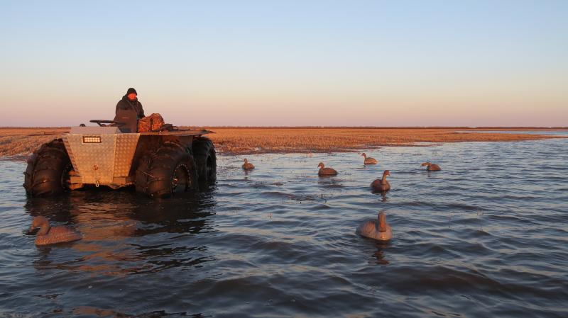

« Ответ #57 : Апреля 09, 2018, 18:35:06 pm »

« Ответ #58 : Апреля 09, 2018, 20:31:40 pm »

Выглядел в мастерской (утешка ) стоит на нем  токарку точил или что посолидней использовал ?
