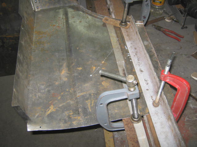

Так как тут некоторые соклубники при постройке вездехода уже перешли к созданию кузова  :wink: ,впору поговорить о работе с листовым металлом.
При постройке вездеходов (и не только) мне требовалось гнуть листовой металл под разными углами.
Я зажимал лист между двух уголков,стягивал струбцинами и херачил по незажатому краю киянкой.
После того как извлекал свою заготовку из уголков, мой девайс ,как правило,был похож на турецкую саблю.  :embarrassed:  Всему вина-растяжка металла. :angry:
 Вот на своём проффессиональном сайте автолекарей нашёл станок, сделанный коллегой, для изготовления порогов.

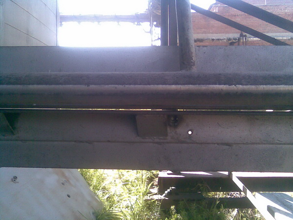

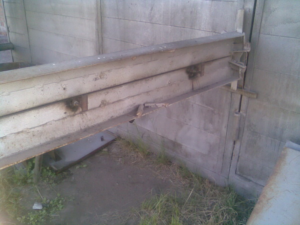

у нас есть станок вот такой
Лёха,подкажи,плиз, труба какого диаметра?  Предпологаю что 60-70мм.
И лист металла просовывается в щель,как-то зажимается?
Владимир Николаевич, это не труба а болванка цельнометаллическая диаметр около 60-70(точнее надо мерять), гнет на всю длину 2х мм железо , лист не зажимается
 :shocked: :laugh: Понял,Лёш. Попробую для начала буровую трубу 75-ку. Может на загну.  :azn:

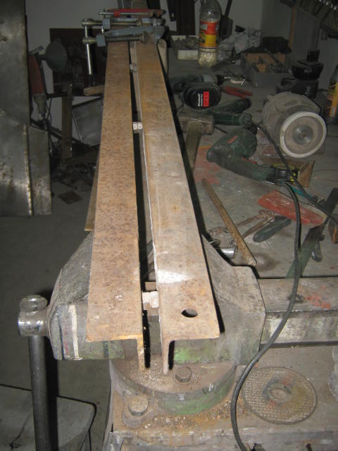

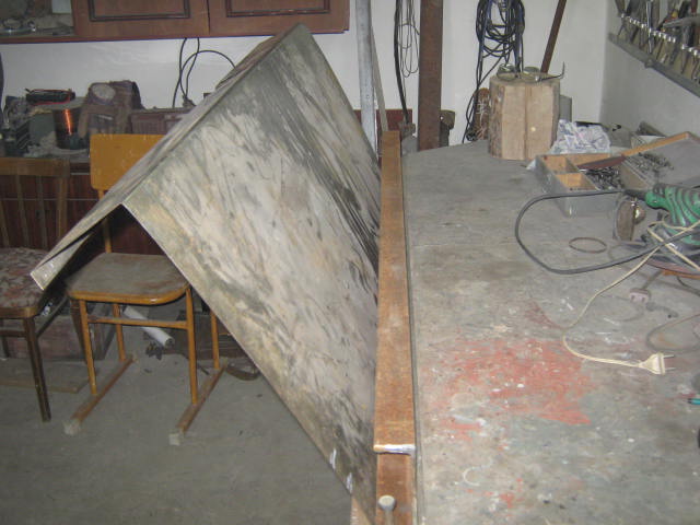

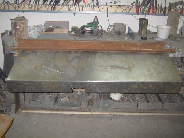

Для построики кузова для Альбиноса - смастерил вот такой листогиб:

Володя, когда гнуть будеш сделай фото где что прижимает в процессе загиба . С виду простой станок ,а не могу сообразить- нижний уголок подвижный и начинает давить кромкой на лист  на растоянии от места защемления и чёткий угол 90*формируется когда нижний уголок подойдёт вертикально к месту защемления листа? А непрямой угол 45*например с чётким углом как сделать?
  • Сообщений: 5093
Re: Гнём листовое железо.
« Ответ #11 : Марта 11, 2012, 23:59:03 pm »
Опередили... Хотел спросить об это же! Хотелось фото того места которое не влезло на нижнее фото -снизу?  Перегиб листа для 90град получается за счёт входа нижнего уголка в швеллер?  Технично!

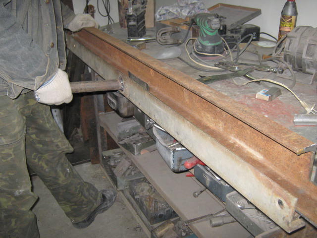

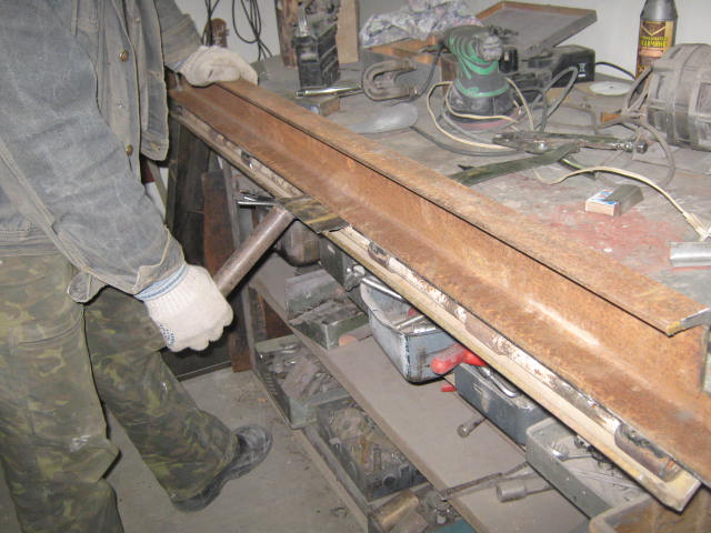

Значиться так!
Имеется у меня верстак. Столешница из доски пятидесятки. К ней прикручен 63-й уголок шурупами 150х12. На нём я раньше и выполнял различные жестянные работы. Весчь удобная.
Решил сделать листогиб. Приварил к нему втулки.
К 70-му уголку тоже приварил такие же втулки,получилось нечто типа рояльной петли.
При необходимости собираю приблуду и гну железо.....
В принципе,Юра можно сделать ограничители угла,но мне это не к чему. Определяю на глазок,а там можно чутка и руками туды-сюды подогнуть...
а видео нет как как зигзагогиб работает
Тут я неправильно вопрос задал- посмотрел потом в инете оказывается "чёткий угол" называется -радиус закругления ,а угол 45*это  к примеру мог быть и 54*  Как я понял радиус закругления  зависит от выставляемого зазора под толщину металла ,но там давят плоскостью уголка  а здесь кромкой -вобщем вопрос отпадает. Судя по готовым изделиям углы 90* хорошо получаются.
