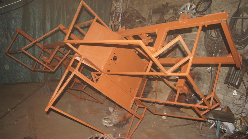

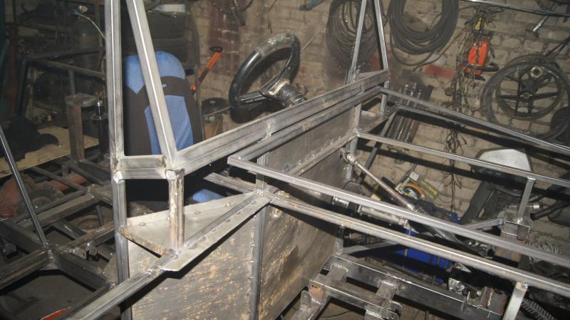

Оффлайн Евгений 103
  • Сообщений: 2081
  • Откуда: г.Витебск,Смоленск.
« Ответ #82 : Февраля 20, 2018, 22:21:20 pm »
Всем доброго времени!
Сварочные работы  в разгаре..

« Ответ #83 : Февраля 23, 2018, 20:47:40 pm »
Раму загрунтовал.
Вес примерно 80-100 кг.В двоём  подымаем без проблем.
« Последнее редактирование: Февраля 23, 2018, 20:54:04 pm от Евгений 103 »

« Ответ #85 : Февраля 24, 2018, 22:47:16 pm »
Красиво,всё собрать ,разобрать,покрасить. 1*11 ::crazy:::
Покрасил,сегодня!  -hi-
 1*11
В понедельник,начинается окончательная сборка вездехода!

« Ответ #86 : Февраля 24, 2018, 23:03:01 pm »
Евгений 103, Женя, чем грунтуешь и красишь?
Оффлайн Евгений 103
  • Сообщений: 2081
« Ответ #87 : Февраля 24, 2018, 23:21:58 pm »
Грунт ГФ-021,краска МЛ-12 + отвердитель ИЗОЛ,Лидский завод,РБ.

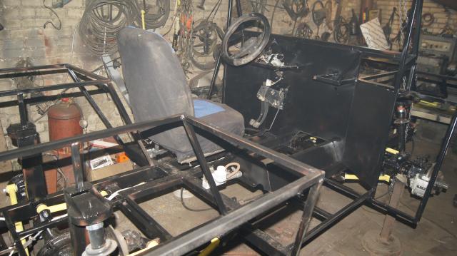

« Ответ #88 : Марта 02, 2018, 00:16:02 am »
Доброго времени!  -hi-
немного продвинулся..
Вот такой гидро-ручник.

« Ответ #89 : Марта 02, 2018, 00:50:50 am »
 Женя, от чего педальный узел и вакуумник?
Оффлайн Евгений 103
  • Сообщений: 2081
« Ответ #90 : Марта 02, 2018, 01:06:01 am »
 ::cheesy::: так "донор" ВАЗ "ОКА"
Оффлайн РедБулл
  • Сообщений: 1131
  • Откуда: Копейск
« Ответ #91 : Марта 02, 2018, 09:07:42 am »
Значит, Оковского вакуумника хватает? А я хотел ставить побольше, но у меня и тормоза родные барабанные.

« Ответ #92 : Марта 02, 2018, 11:21:19 am »
Как показала практика, внешний размер вакуумника (по крайней мере из отечественных) нифига не связан с усилием на педали тормоза  ;)

« Ответ #94 : Марта 02, 2018, 13:00:48 pm »
Вакумник,на "Оке",такой же как на ВАЗ "класика",тормоза на "юз"  1*11 1*11 1*11

« Ответ #95 : Марта 02, 2018, 13:59:33 pm »
Евгений 103, как думаешь, адекватно будет работать главный и вакуумник от Оки с барабанными тормозами УАЗа?

« Ответ #96 : Марта 02, 2018, 16:50:55 pm »
РедБулл, у меня вакумник от 09 и главны от нее же, тормоза зад, барабаны уаз, колеса на юз
Оффлайн pasha.kokinov@mail.ru
  • Сообщений: 371
  • Имя: Павел
  • Откуда: Кострома
  • Техника: РМ
« Ответ #97 : Марта 02, 2018, 16:52:40 pm »
из четырех выходов сделал два через тройник. и на правую и левую сторону :)

« Ответ #98 : Марта 02, 2018, 16:54:43 pm »
Евгений 103, извени за флуд в твоей теме. да забыл сказать я брал рабочии тормозные от волги 28мм диаметром, они саморазводяшиеся
