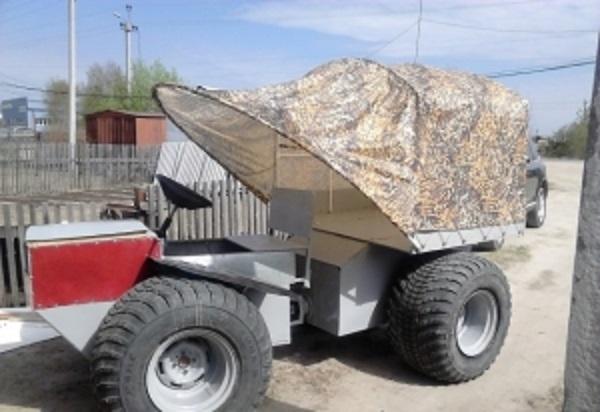

« Ответ #39 : Января 08, 2022, 20:05:45 pm »
Пойдет ли такая ткань на тент к вездеходу?
Не знаю... на мой взгляд Оксфорд вообще жидковат на тент - вероятность разрыва на дугах...
660 грамм - для Оксфорда многовато (обычно меньше 300-450 ) - т.е. что то сказать по фото от китайцев  ::undecided:::
Я бы искал все же тентовую ткань - она имеет куда более плотную пропитку - групо Оксфорд это тряпка на которую накатана пленка, тентовая это ткань, которая заплавдена в ПВХ со всех сторон. Правда в тентовой ткани основа может быть более жидкой...Но все равно то что ставят на тенты на фуры оно как то ближе по свойствам ИМХО.
