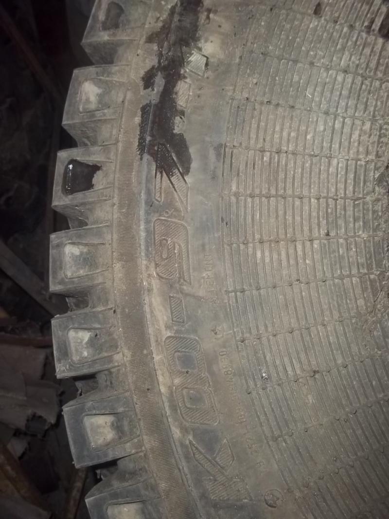

Оффлайн Павел 55
  • Сообщений: 447
  • Имя: Павел
  • Техника: трехколески

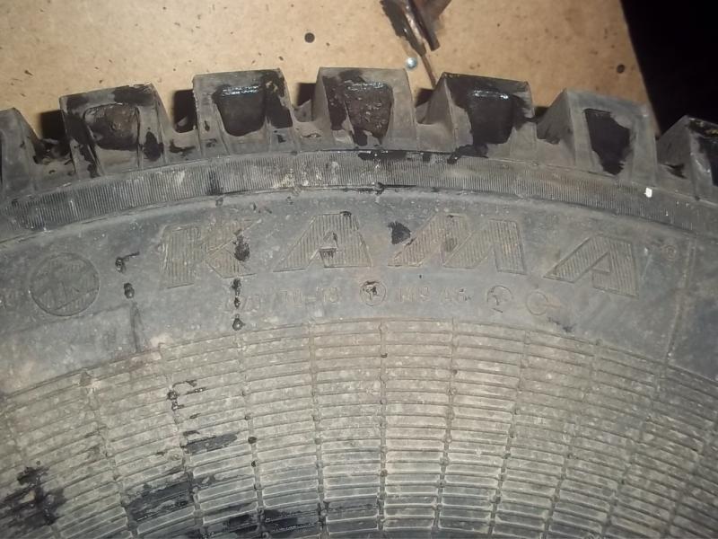

Ободрыши для Mitsubishi L200
« Ответ #57 : Декабря 14, 2017, 10:22:25 am »
Павел 55, не могу найти эти кф97 с 4 слоями - везде 10 - дай ссылку плз
Вот фотографии такой покрыхи. Так я их обдирал

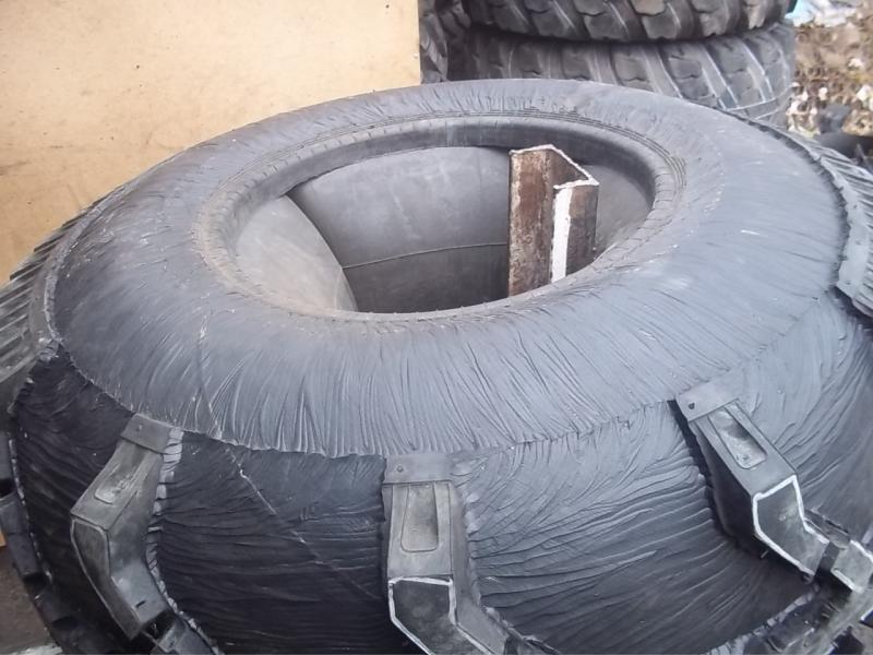

Оффлайн Павел 55
  • Сообщений: 447
  • Имя: Павел
« Ответ #58 : Декабря 14, 2017, 10:24:42 am »
Еще
