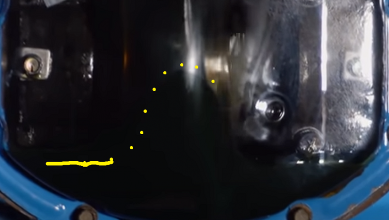

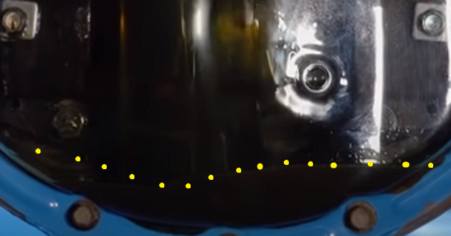

Уровнь масла на первой передаче
В конце  третьей
Задняя
Норматив до чулка , насчастных и голодных подшипников там нет даже хвостовиком вверх .

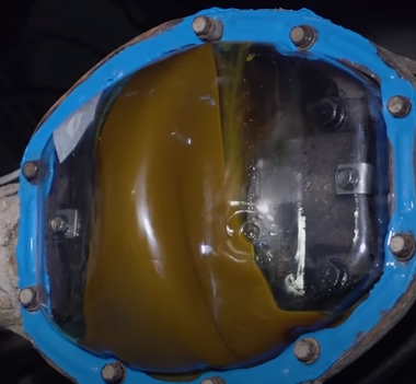

Я же не написал -"подшипник будет работать на сухую" Разницу видишь , или не видишь ? Эти все картинки с инета ты конструкторам покажи и им доказывай.....
  Вторая фото к чему вставлено? работа моста с эмульсией (я подобного масла не встречал). И с эмульсией тоже мост будет работать(сколько то) У меня в редукторах Л.М. как правило тоже эмульсия, ездят- но иногда разваливаются.
Нет обычное так работает .
