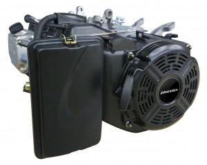

Вот такой новый двигатель начали выпускать наши Китайские коллеги.
Рабочий объем двигателя, см³: 625
Мощность, л.с.: 21
Расположение вала: Горизонтальное
Объем бензобака, л: -
Диаметр вала, мм: 25 (длина 60 мм)
Система запуска : Электрический и ручной стартер
Система зажигания: Транзисторная
Объем масла в двигателе, л: 1,5
Степень сжатия: 8,6 : 1
Габариты (Д x Ш x В): 545 x 475 x 345
Сухой вес, кг: 35
Гарантия: 1 год
Страна-производитель: КНР
Комплектация: Электрический стартер, Катушка 12V150W
Информация с сайта поставщика:
http://www.zongshen.pro/shop/dvigateli/zongshen-zs-xp620/dvigatel-benzinovyy-zongshen-zs-gb-620-fe/#
На первый взгляд, присоединительные размеры совпадают с двигателями типа "Лифан-24".
В конструкции двигателя применены 2 балансирных вала. Двигатель конструктивно похож на двигатель с вертикальным валом "Зонгшен ZS XP620FE". С такими двигателями у меня был опыт работы:

А цилиндр один?
Оффлайн s_smirnov
  • Сообщений: 2520
Двигатель Зонгшен GB620 21 лс
« Ответ #2 : Декабря 01, 2017, 22:51:41 pm »
Один.
Как можно заметить на видео, балансировочные валы с задачей уравновешивания справляются полностью.

s_smirnov, Сергей -hi- цена известна? Плюсы этой модели по сравнению с Лифанами есть?
Оффлайн s_smirnov
  • Сообщений: 2520
« Ответ #4 : Декабря 01, 2017, 23:03:16 pm »
В сравнении с Лифан-15 (Лифан17-18,5) плюс большая мощность.
В сравнении с Лифан-24 (27) плюс меньший вес.
Если посчитать удельную мощность (кг/лс), я думаю что Лифаны15-27 легко обгонит.
На мой взгляд, существенный плюс в сравнении с 2ц моторами, это легкодоступный карбюратор. Слить отстой из поплавковой камеры можно одним движением ключа "на10".

Цена примерно посередине между Лифан-15 и Лифан-27

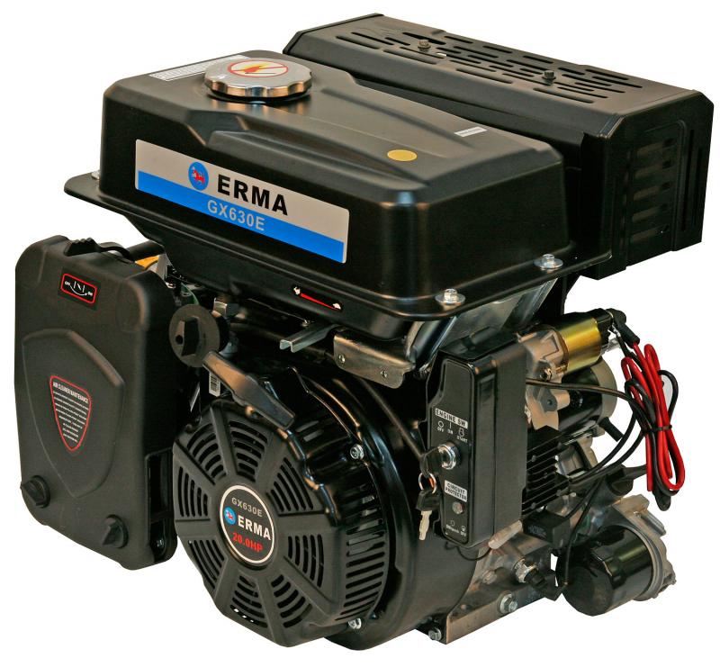

Новинка от китайцев так сказать ответочка Зонгшену
Двигатель ERMA GX630E 20лс
