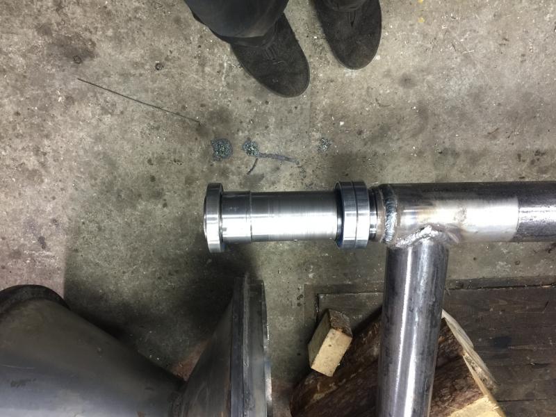

Всем привет!
Делаем бортоповоротный вездеход.
Концепция ДИФ АГ только с механизмом поворота ГАЗ-71 ( облегчённая с двумя лентами вместо 4-ёх)
Двигатель VW 1Y 1.9D с МКПП
ЦП с минимальным сечением 38 мм и возможностью отключения каждого колеса в отдельности
Шины PINE 1400 2-х слойные
Вкратце всё. Возникнут вопросы буду рад ответить.
