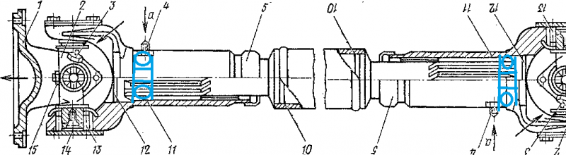

Как то так . Не помню где рисовал односторонний . Вот передвижной двух сторонний . часть шлицов надо убирать и на концах подшипники подгонять в которых перемещаться будет .
Даже не надо на вторую сторону ничего , просто по шлицам перемещаться будет не выходя из зацепления , на другой с подшипником часть шлицевой должна выходить из зацепа

Василий, а кардан такой с двумя шлицевыми в природе существует? самоделка?

Привет, спросил в чате, наверное не увидел. Подскажи кардан как на рисунке с двумя шлицевыми, существует в виде серийно выпускаемого изделия?или ты предложил так реализовать вариант устройства подключения. Заранее спасибо.

любопытный, я так понимаю что МВП предлогали этот вариант.т.к такого кардана  в природе нет.
