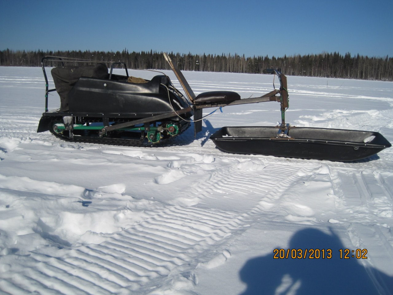

мотособака +лыжный модуль Сибирь
« Ответ #51 : Октября 30, 2017, 18:44:08 pm »
все пошло  от мб райда
Оффлайн сварной 12
  • Сообщений: 73
  • Имя: николай
  • Откуда: архангельская обл.липовик
  • Техника: мотобуксировщик
« Ответ #52 : Октября 30, 2017, 20:00:39 pm »
Оффлайн сварной 12
  • Сообщений: 73
  • Имя: николай
« Ответ #53 : Октября 30, 2017, 20:04:47 pm »
начало переделок от мб к толкачу а дальше понеслось как снежный ком.
