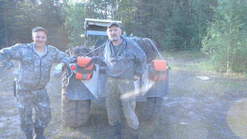

Собрались с товарищем за полста км на лесную речку за хариусом. Погодные условия были не очень, ранее прошли дожди, вода по всем признакам ещё"красная", но стала убывать и на что-то надеясь поехали на двух каракатах.Товарищ Лексей на своём,
 я на своего производства (2016г), но был в эксплуатации в л/заготовительной конторе. За это время его там ушатали, но поскольку земля круглая он вернулся мне на ремонт. Подшаманил: новый 9 лс воздушник, УП подварил, кузов поправил. До этого уже ездил с бескамерками и на подрессоренном кресле и потому камерные ИДП-шки и жёсткое сидение, крейсерская 15км скорость -прямо скажем не очень! Летняя жара была и выехали с утра по раньше. В общем Лексей меня каждые 10км по 5-10мин ждал, у него бескамерки  и 15лс, оба вариаторные с ЦР.
Фото старое, ещё времён постройки, так для общего понимания.

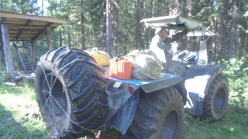

 случилось ЧП- на моём каракате подорвало вентиль колеса. Диск бочка, посадка бортов в 1,5 атм плотная в избе разбортировать не получилось, накачки компрессором хватило на 500м.

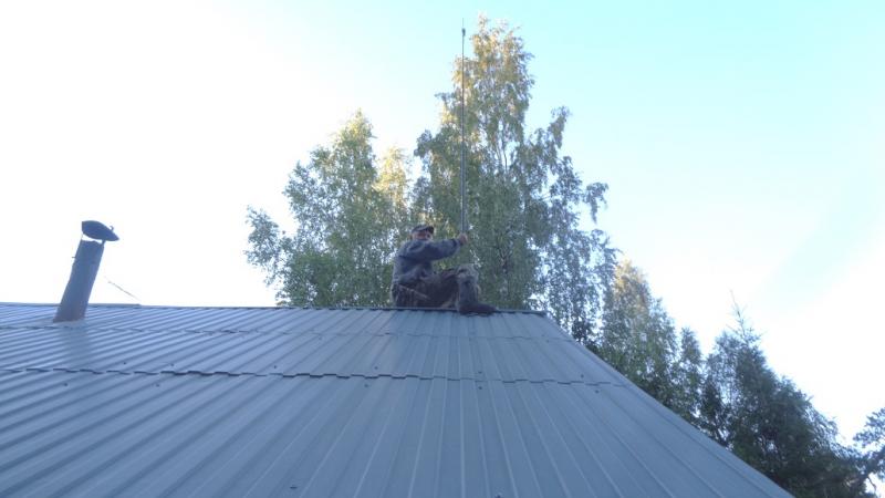

Ловил связь на крыше избы с целью вызвать уаз чтоб не везти барахло на одном домой40км дорога для него проезжая.
Х. там связи "0"
Ладно, загрузились. Я ехал в кузове, всяко и сидя и стоя- потряхивало., спина блин!
Доехали норм. Разбортировать удалось только кувалдометром и уголком- присохло, четыре года проблем с колесами не было. Напомню диск бочка 42см шириной, колёса ИДП-284, камеры урал-высокие. Вентиль из города шёл сутки, приклеили на место старого в шиномонтаже, собрал при давлении 1,6 атм!

лесник 83, Хороший отчет  1*11  Неужели не стиснуть колесо вагой было . Каракат то подняли . И колесо как я понял немного накачивается .
  • Сообщений: 3197
ХАРИУСиада 2017
« Ответ #37 : Июля 20, 2021, 11:24:23 am »
Не, пробовали- глухо. Вагой 3м через обрезок доски, упор во второй каракат- нифига. Только в гараже, отмочив борта водичкой 45-м уголком и кувалдой пошло дело. Камера в нормальном состоянии, а вентиль подорвало. Поскольку диск "бочка", то вентиль был удлинён шлангом для прохода в конус, его бы и сорвало от проворачивания. Думается что высокая камера и образовавшаяся складка + упущенное давление сделало своё дело, ну компаньон в обувке весом за сотню кг ;) приложился.
