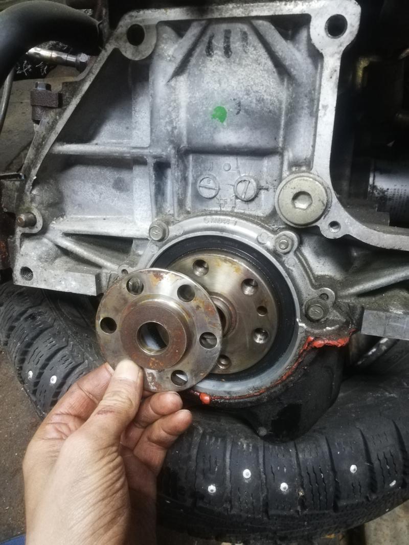

Собираю агрегат CG3A товарищу, завожу мотор и завариваю акпп.
Коса пришла с родным блоком реле и предохранителей, их и оставлю.
Коробка внутри чистейшая, пара 21/76
Кто ставил такой мотор, правильно ли я проставку поставил, под маховик? Не сверху же она ставится. Мне просто всё отдельно в мешке привезли  ::cheesy:::
Обязательную проверку пальцем в отверстии я сделал, бублик крутится легко, значит маслонасос не зажат.
