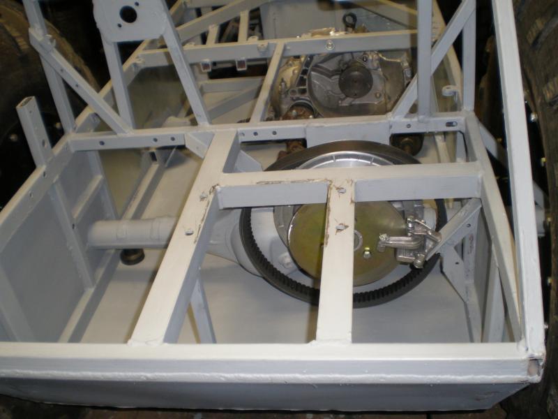

« Ответ #257 : Мая 05, 2018, 21:30:34 pm »
Двигаемся дальше. Днище 1,5 мм. проварил 3-кой ОЗС-12 Монолит Стандарт. Нормально получилось, прожигов нет. Спереди до моста тоже проварил железом, после моста проклепал оцинковку через герметик силиконовый. Получилось отлично. Потихоньку собираю, не спешу, на охоту пешком схожу.
