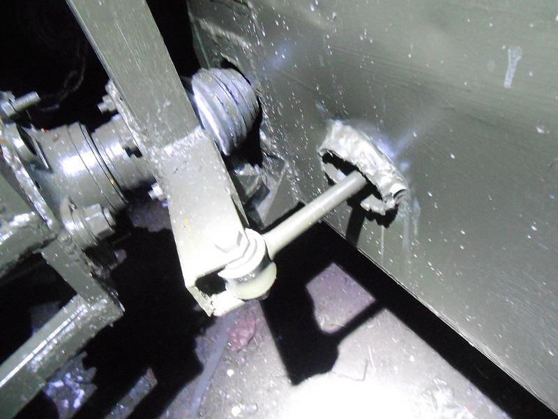

Всем привет. Мужики, нужна помощь, совет. Одна голова хорошо, а две лучше... а три вообще огонь. Вообщем мне надо как то придумать, как загерметизировать переднюю лодку, у меня гидроцилиндр проходит сквозь заднюю стенку, в лодке просто оставлено окно. при заплывах сквозь это окно попадает вода в лодку. Всю голову изломал, как это окно загерметизировать, но что то ничего дельного в голову не приходит...

« Ответ #147 : Января 07, 2018, 18:06:10 pm »
P_S_M, На первой фотке ,на втором плане у тебя подсказка...,надо изобразить нечто подобное. Зашить металлом до минимума дырень из которой торчит цилиндр и на нем сделать юбку на которую оденется гофра,а второй её конец обжать на штоке. Гофру можно найти или склеить самому из прорезиненной ткани (старая лодка например,ей не обязательно быть с правильными гофрами- просто чулок в гармошку).

« Ответ #148 : Января 07, 2018, 18:19:30 pm »
хождение штока 20см. Мало где такую гофру можно найти... Причем сам гидроцилиндр ходит по горизонтали по 4 см в каждую сторону, в итоге чтобы корпус цилиндра ни за что не задевал, необходим овал по 5 см на сторону... вот и сижу думаю, как что сделать.

« Ответ #149 : Января 07, 2018, 18:25:49 pm »
Пыльник с передней стойки 2110 на сам цилиндр , второй край к лодке .

« Ответ #150 : Января 07, 2018, 18:37:40 pm »
вся проблема в том, что у меня рулевой наконечник приварен к валу уже. Пыльник никак не одеть. ну и не забываем про то, что у меня гидроцилиндр ходит по горизонтали в пределах 8 см при вывороте задней рамы из крайних положений

« Ответ #151 : Января 07, 2018, 18:53:59 pm »
         Десяточный , наденется через наконечник, а трубку на лодке сделать овалом .

« Ответ #152 : Января 07, 2018, 18:57:06 pm »
P_S_M, ну тогда-точно надо самому шить и клеить. Сергей правильно говорит- надо не за шток,а за корпус цилиндра вязать. А то ,что ходит до 8см-не страшно- мешок надо поширше. К кузову через полоски металла саморезами (потом герметиком). Я бы сначала выкройки из брезента или бурпокрытия потренировался.

 У меня задний 2108 , и на тягу , но ход всего 15 см , тоже ход по сторонам 3+2 .

« Ответ #154 : Января 07, 2018, 18:59:41 pm »
Можно пыльник например с рычага кпп девятки примерить,или иномарошный.

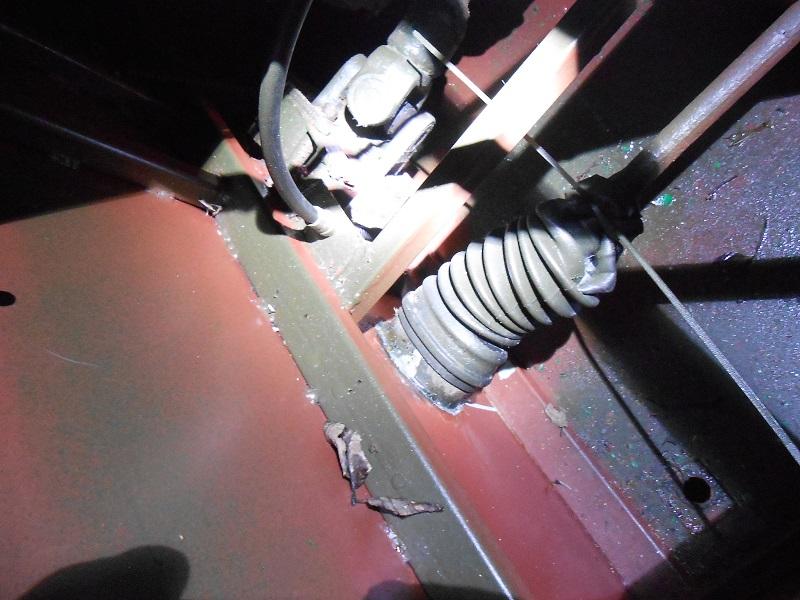

« Ответ #156 : Января 07, 2018, 19:10:33 pm »
за корпус тоже не смогу закрепить, так как там мешается шланг подводки жидкости. блин, вообще жопа какая то

..склеить из ткани ПВХ,легко клеится феном..
а ткань ПВХ при морозе -20 не будет трескаться? Ход штока то ведь 20 см, приличные складки получатся

« Ответ #159 : Января 07, 2018, 19:17:23 pm »
вот фото расположения подводки шланга, прямо возле края цилиндра  ::girl_cray:::
