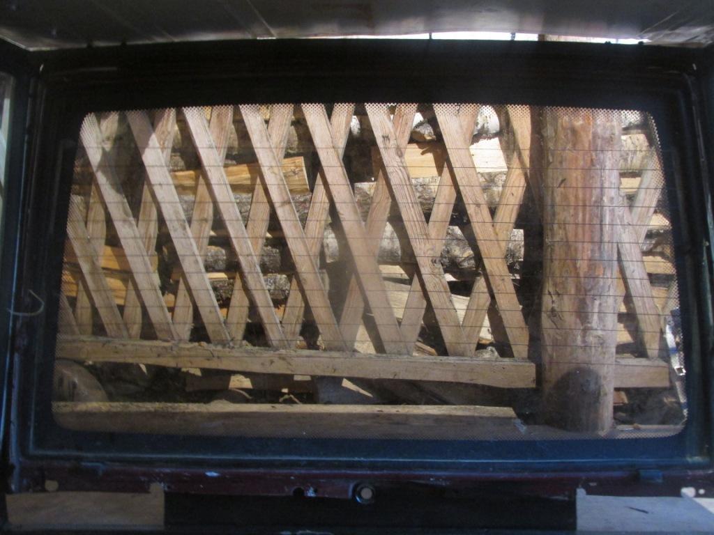

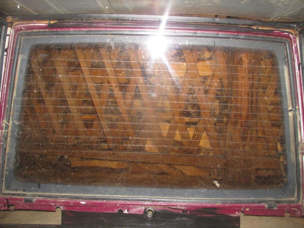

Хочу поставить стекло, но оно тонированное, слегка. Можно, эту тонировку убрать ? И ещё и "дорожки", для обогрева  стекла снаружи (внутренняя сторона). Можно, и их повредить.  Или, так оставить, не понравится, искать светлое.
Вездеход "Волкодав"
« Ответ #224 : Октября 17, 2017, 10:07:22 am »

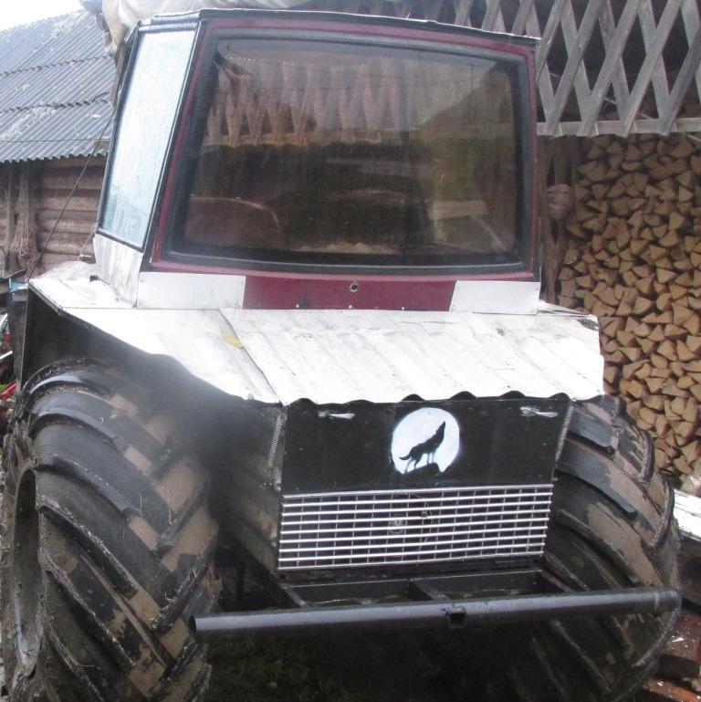

Стекло, не тонировка. Ни какой пленки, на нем, нет. Цвет стекла такой. Кто спрашивает , отвечаю, что специальное, поляризационное, антибликовое, солнезащитное.  ;) Поставил кабину, пусть и тяжелее, так и так без спец.приспособлений, реку не переехать, но комфортнее и теплее, я же для зимы, его делал, для охоты. Поездил, нормально через стекло видно. Осталось дворники и фару(временно) поставить. Из Китая, уже идут светодиодные фары, для него.

Теперича Петрович забудь про воду , либо контрагруз .
Вездеход "Волкодав"
« Ответ #226 : Октября 17, 2017, 12:47:43 pm »
Я, так быстро, не сдамся. Что нибудь, придумаю. Только, пока делаю, река встанет и так проеду. У меня еще, на этой стороне реки, "планов" в лесу "громадьё". Если  честно, в этом году, по хорошему, еще и в лесу не бывал. Все, до ума хочестся довести технику, а потом ехать.  -hi-

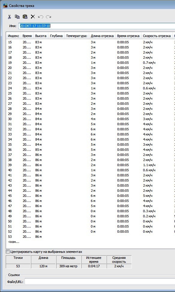

Сегодня сделал первую, более-менее, серьзную "прогулку по лесным дорогам. Приходилось и первую включать. Не зарылся, прошел везде. Двиг.,хотя и 9-ка, но вытягивает. Выплыл косячок. Полумуфта на вариаторе стала упираться в подшипник опоры.Хотя поставлена втулка, но подшипник стал от торцевой нагрузки греться. Надо, полумуфту крепить на валу. Как ? Еще не знаю или болт прямо шпонки или стопорным кольцом. Как делают на двухопорных вариаторах, еще не видал, надо посмотреть.
Навигатором замерь скорость на первой при 2500 об\мин, для проверки теории.
Проехал на первой 120 м. Вначале на малом, потом поддал газку. Точной скорости не измерять. Вот, разбирайся.

« Ответ #238 : Октября 20, 2017, 20:03:06 pm »
Хорошая скорость, на 15 л.с. поедет не напрягаясь везде.
