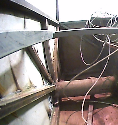

Смысл задаваться целью экономии веса и экономить там где много не сэкономишь и лепить лишнего там где можно действительно сэкономить?
АД31 материал не так чтобы очень подходящий для значительных сосредоточенных нагрузок, вот тут красным обведено проблемное место где стенка испытывает наибольшее напряжение сжатия, люминь может и потечь, поэтому лучше подварить сверху на ферму ещё листок нетолстый, 1 мм АМГ вполне подойдёт.

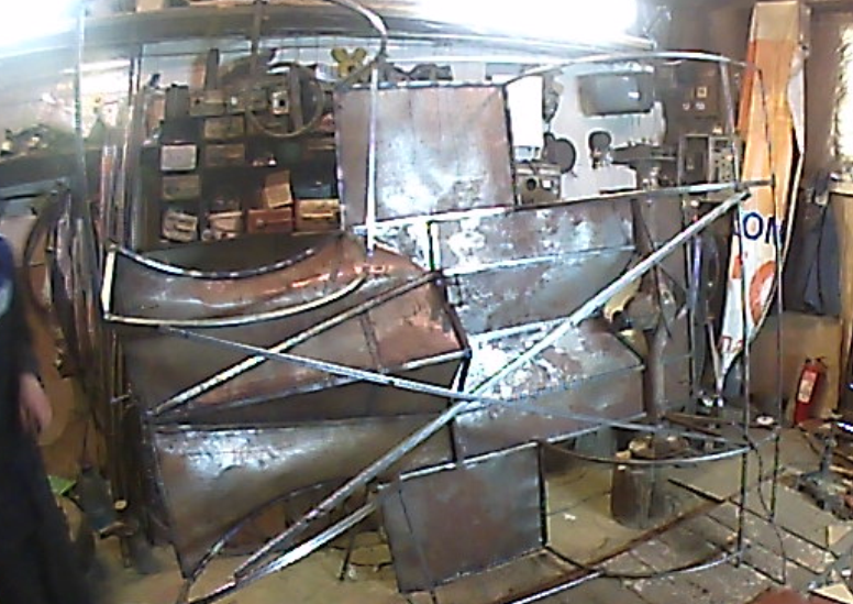

С собой я как нибудь договорюсь. Отмеченный Вами узел будет дополнительно усилен продольной балкой пола и самим полом, я еще думаю, как разместить рундуки, чтобы максимально использовать пространство под полом. Но за замечания спасибо,  однако форма в которой они были сделаны, для  меня неприемлима.

Ой броня ! Действительно запугали человека . Вот волговский вваренный мост На пяти лучах двадцатого профиля и зашивка 0.8 и квадратик усиления около стыков сварки 1.2мм

« Ответ #64 : Июня 03, 2017, 14:09:21 pm »
А тут жигулевский на четырех лучах из двадцатого профиля одноярусной рамы а точнее просто пола с зашивкой 0.6мм (из листов от холодильника ) Квадратик усиления 1.5мм в крыле 0.8мм

« Ответ #65 : Июня 03, 2017, 14:17:44 pm »
Тогда не стоит торопится с усилителями , лучше придумать как рундуки интегрировать в кузов с пользой несущей нагрузки и разгрузки напряженных точек .

« Ответ #66 : Июня 03, 2017, 14:29:12 pm »
Лучше и проще подварить лист на прихватки, отмеченное справедливо и симметричному узлу и туда тоже будет балка походить? , Всё навесное жесткости особо не добавит, если только не приварено, приклёпано кроме вытяжных заклёпок, заштифтовано и тому подобно.
Нижняя ферма хорошо заневолена дном, потому верхняя ферма будет очень сильно нагружена, навскидку 1000-1500 кг на прогиб фермы.
Лучи сделаны совсем коряво, железа много-толку чуть, так как все лучи грузятся поперечной силой, а вот спицы на колесе лисапеда продольной. Потому лученосцу кол с минусом....

« Ответ #67 : Июня 03, 2017, 18:46:56 pm »
Опять вперся собачиться?
На следующей машине будет алюминиевый стакан, приклепанный к борту без стоек и распорок. А пол нагрузится, полноценный кессон по правилам самолетостроения.
Но надо этот сначала доделать и испытать, опыт только практикой достигается.  0*)

« Ответ #68 : Июня 03, 2017, 19:25:17 pm »
О себе чтоле? Я по делу автору говорю....
Можно и колпак снаружи к фланцу балки и к раме приболтить, однако увеличится закрутка самой балки из-за уменьшения жёсткости ввиду большего разноса опор. Существенно или нет, но если предлагают мост на дно опустить не ровен час редуктором стукать в дно будет ::crazy::: Так что здесь тоже надо вначале крепко выпить подумать, прежде чем за стакан хвататься, как бы хуже не вышло.

Сверху ферму закрыть листом 1 мм АМГ и достаточно усилителей. Самая большая сила на ферме, если к примеру на кулаке будет вертикальная сила 400 кг, то сила изгибающая нижнюю и верхнюю поперечины рамы для  крепления плиты шара, первую назад, вторую вперёд, при высоте рамы 250 мм гнёт силищща в 1500 кг каждую.
