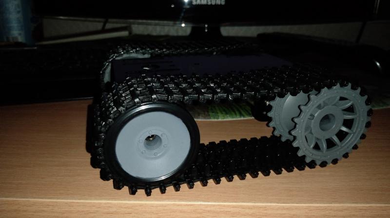

Расчёт скорости.
« Ответ #67 : Января 07, 2022, 21:28:46 pm »
Ух, оказывается, тема-то сложна и неоднозначна! ::thinking:::
Вот нравится мне как мирно беседуют два лагеря на Пневмоходах, но за дебатами не забыть бы главное:
Цитата: лесник 83 от Сегодня в 00:58:39
Давай тогда точно определимся по какому диаметру ведущей звезды (пусть бурки) считать скорость движения:
-Ф по основанию зуба 130мм,
-Ф по высоте зуба 160мм в вровень  верхней ветвью гусянки
-Ф по высоте зуба 165мм с выступом 5мм над верхней ветвью гусянки?
Почему-то, мне кажется, что для уровня изготовления техники "деревянный гараж" будет проще считать по первому варианту. Ф по основанию зуба 130мм.
Перечитал все ответы в теме после своего изначального вопроса и пришел к выводу, что на скорость движения будет влиять диаметр ведущей звезды (по основанию зуба - ведь "гусля" цепляется примерно в том районе за шестерню) или диаметр колеса. Иначе говоря, практически всё как у "колёсников". И всё. Моё мнение выходит таким, что беговая дорожка гусеницы является поверхностью (грунтом, дорогой итд), по которой едет вездеход. Соответственно, на его скорость и тяговое усилие будет влиять диаметр ведущей звезды\колеса (конечно же, мы не учитываем предыдущие ступени трансмиссии). По крайней мере, играясь со своими макетом я вижу это всё именно так ::thinking:::
Такими вещами, как сопротивление толстой гусеницы, высотой ее протектора и прочим, в принципе, можно пренебречь. Ну, или ставить опыты и выводить полную конкретику в данном вопросе.

Расчёт скорости.
« Ответ #68 : Января 07, 2022, 21:46:05 pm »
Что же касается вопроса высоты протектора гусеницы и влияние его на скорость. Надеюсь, что к февралю месяцу приедут ко мне заказанные с Китая Li-On аккумуляторы. Тогда можно будет поставить эксперимент на макете. Допустим, приклеить на протектор одной гусеницы спички или зубочистки, увеличив этим его высоту. И запустить макет по прямому пути. (Почему то кажется, что "модернизированная" сторона будет опережать)
