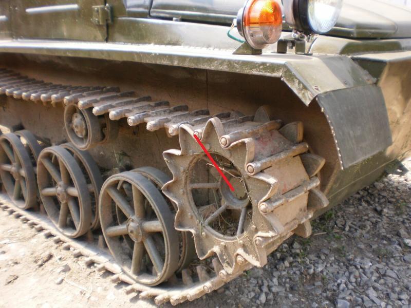

Вот нравится мне как мирно беседуют два лагеря на Пневмоходах, но за дебатами не забыть бы главное:
Давай тогда точно определимся по какому диаметру ведущей звезды (пусть бурки) считать скорость движения:
-Ф по основанию зуба 130мм,
-Ф по высоте зуба 160мм в вровень  верхней ветвью гусянки
-Ф по высоте зуба 165мм с выступом 5мм над верхней ветвью гусянки?

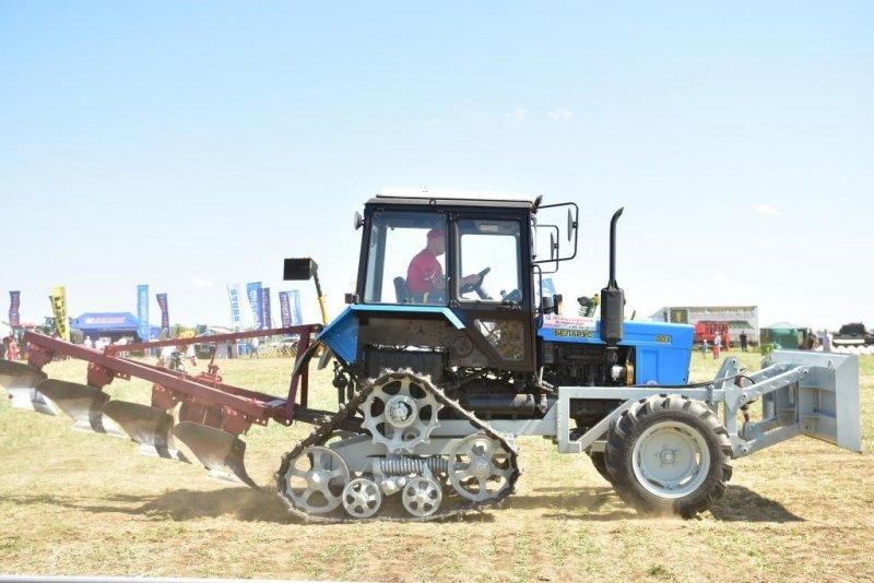

Здесь скорость передвижения трактора зависит от диаметра ведущей звезды
Здесь скорость передвижения трактора зависит от диаметра колеса + две высоты траков полугусеничного хода, т.е. от Ф снаряженного ведущего колеса.
Большего "конструктору"из деревянного гаража и не нужно на практике. Но интересно-познавательно.

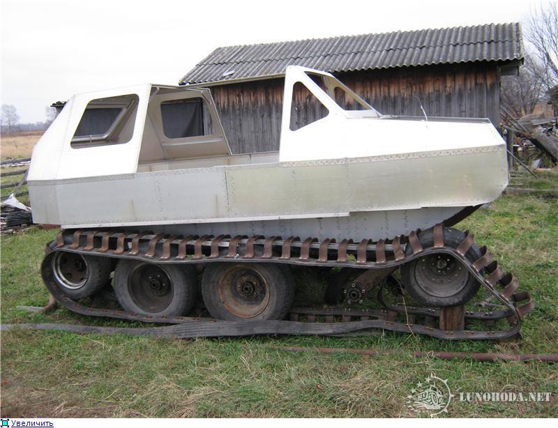

 Когда только собрал Вулкан, то первый выезд был на "разных" гусянках, т. е. глубина п-траков была разная, а звёздочки одинаковые, при движении вездеход сильно ухводило в одну сторону.
Разная натяжка гусениц (одинаковых) , тоже влияет на увод в одну из сторон.
Это из практики  -hi-
Ну только мне кажется надо исправить : зависит от диаметра колеса минус две высоты траков полугусеничного хода. Если на гусеницах ехать... а по твердому оно чисто на колесе (диаметр колеса) ехать будет.
Истина где-то по середине- трак по высоте выступает за колесо, точнее за его протектор. А по твёрдому будет на траке ехать и зубы дробить.

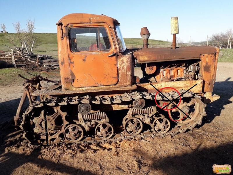

Я считаю так:  радиус звезды по опорной поверхности ( куда опирается гуся) + толщина гусянки. А  опирается эта звезда на землю или висит в воздухе не важно.
Тогда уж радиус звезды+ толщина гусянки х (умножить) на 2, т.к в расчёте скорости оперируем диаметром.
Прим.: красный кружок в районе направляющего был на инетовской фотке, просто перечеркнул чёрным.

Ну вот никогда не было и вот опять :), на фотке Вулкана звёздочек не наблюдается?
Но теория не рушится:
Ежели по земле звезда с гусянкой работает как колесо, ежели в воздухе- то пока учёный люд сомневается.
А ещё там гусеница просто лежит, второй нет ещё, натяжного нет, сам натяжной каток на чурке стоит (без ступици), и даже двигателя нет, да и сам вездеход на "стапели"стоит.  :)
И причём здесь это фото, я об движении, и естественно без пробуксовки и по вёрдому, равномерному покрытию.
И неуспоряю, а просто говорю как было, можно и не верить, как захочется вобщем ;) , но окружность транспортёрной ленты на звездах было разное, из-за глубины траков, и скорость на бортах была тоже разная.
« Последнее редактирование: Января 07, 2022, 13:29:08 pm от Oleg 54 »
