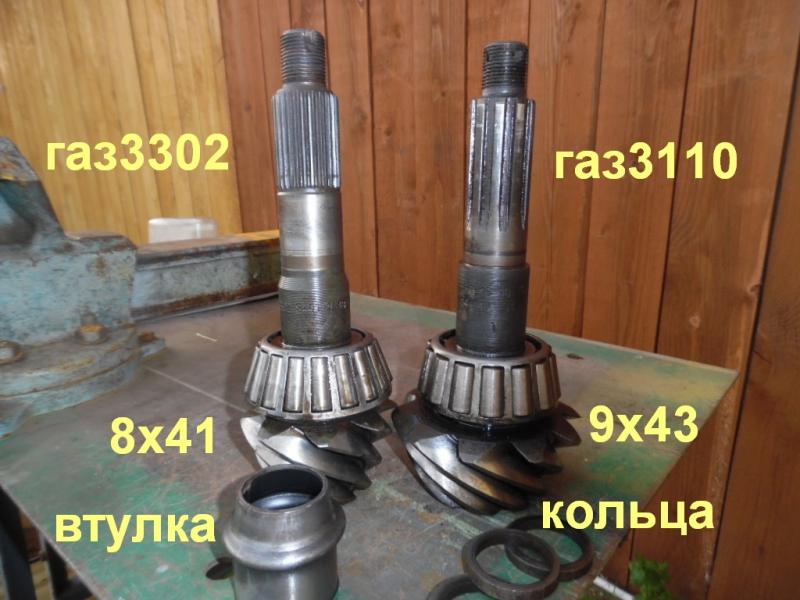

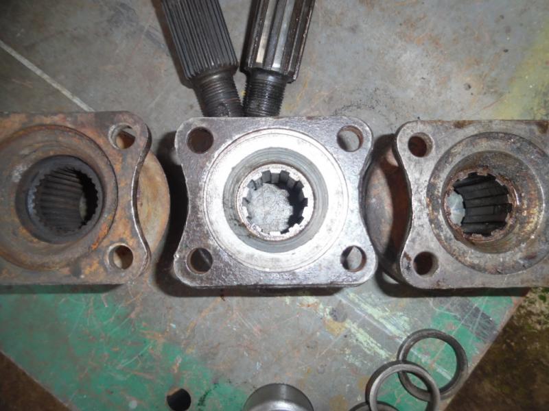

Хвостовик 1и2 газель , 3 волга. Образец 2 и 3 - разной высоты до грязеотбойника.

не встречал на волгах 9х43.Да и вообще нигде не видел.Даже на фото видно,что на ведущей шестерне 10 зубов...
У меня мосты с мелкими шлицами,на фото похоже от 31029

Renegat, 10х43 -hi-

А точно ли 10х43,я такую пару только на 24 Волгах припоминаю,как раз ведомая шестерня болтами крепится болтами с хитрыми шляпками и вместо распорной втулки шайбы,крупные шлицы.На 3110 уже втулка распорная ,мелкие шлицы и болты в тело ведомой шестерни закручиваются
