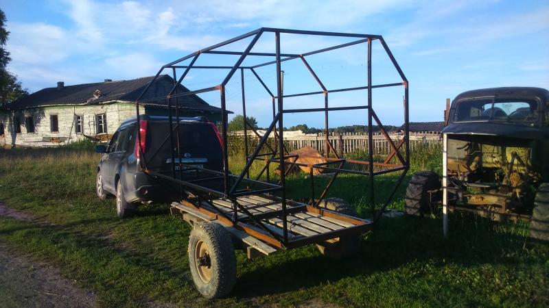

Кунг пока поживёт на прицепе.  Покрасил,  оставил только углы, проволока закончилась.
Доварю, покрашу и обшивкой, утеплением займусь.
АПП "Мини-Пиг"
« Ответ #101 : Сентября 16, 2019, 16:30:57 pm »
Обшиты крылья, стены и скосы крыши.
Сомнения по горизонтальной части крыши,  может под жесть ещё фанеры слой положить?
Вдруг снегу навалит или медвед заберётся  ::cheesy:::
Снег то даа , страшней медведя  ::cheesy::: , только не этого надобно бояться , а конденсата между металлом и фанерой , ежли не пропитана .
У меня на крыше под оцинковкой 1 мм положена крашеная изоплита,можно танцевать,ничего не мокнет.

Мне кажется, вездеход достаточно отвественное изделие.
ну взять обычную фанеру, даже не ФСФ (ФСФ лучше , конечно), пройти эпоксидкой пару раз
первый раз пожиже развести и феном как следует прогреть
второй раз просто ... только прогреть
получишь пропитанным 0.5 - 1 мм дерева. Хрен какая влага через такой композит пролезет
ПС вские варианты с бак фанерой советовать не буду - ее действительно "в булочной не купишь" + половина полная гавно а не бак фанера + дорохо + тяжелая ...
А с эпоксидкой - ну да... потратиться чутка - зато потом голова не болит (судя по отзывам лодочников)
ПС2 а если вместо жести стеклом в пару тройку слоев оклеить - вообще можно про отпотевание забыть - ибо монолит 1*11

« Ответ #107 : Сентября 16, 2019, 22:38:55 pm »
А без фанеры инея что не будет, где логика?
Между железом и пеноплексом также будет влага.
Пропитывать эпоксидкой, ну наверное можно. Я всё равно опалубочную фанеру заказал охотникам. Лист 12мм на пол, 8мм на лежаки и ещё пару листов на катер.
Можно и на крышу купить, только тяжёлая она.

Дима , я стол разборный делал из бакфанеры . Выбирал фрезой в полтолщины полосы 80мм. шириной . Получилось примерно в 2 раза легче .

Есть 4ре вида фанеры (в порядке убывания влагостойкости и понижения плотности)
Бакелитовая - абсолютно водостойкая (если найти оригинал), но плотность выше 1.
Ламинированная - скорее всего ее ты называешь опалубочной - по сути качественная ФСФ с одним - двумя слоями бакелитовыми - внешне выглядит супер качественной - куда круче бакелитовой
ФСФ - обычная фанера с водостойким клеем
Различные легкие фанеры - бывают влагостойкие ... бывают нет. Оптимальна так называемая авиационная.
Для задачи укрепления крыши лучше или ФСФ или авиационная ибо легче чем иные. Да и дешевле (впрочем если посчитать смолу и труд...)
Но вообще то для жесткости важна толщина. Т.е. или фрезеровать ... или ннаклеивать набор из реек
На выходе получим набор корабля ....

Листовой текстолит или гетинакс не подойдут ? Там толщИны то особо не нужны . А жесткости хватит и вес меньше .
Авиационная фанера дорогая , и найти ее сложней остальных . В Питере по мойму из финки она в основном .

Логика гришь , логика не при делах в этом вопросе , есно между металлом и теплоизоляцией всегда будет влага , тебе ли жевать прописные истины .
Именно так . У меня из стеклотекстолита двойки крыша что надобно получилась , медведю делать неча  ::cheesy::: .

Adler, поеду по магазинам для начала,  кровлю с покрытием поищу 0,8-1мм.
Потом вварю кресты или диагонали.  А то большие пролёты слишком, 1250х1250.  Нужно минимум на 4 части поделить.  Трудность теперь в том, что сварка в одном гараже, а вагончик в другом  ;)

Так уже договорились перевезти п/а с балоном и кресты вварить.
Заказал ещё в магазинчик два листа таких же с покрытием, но 1.0мм  :)
