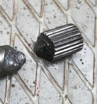

Да ладно, у видевших жизнь соображалка на порядок быстрее просто. На видео выше слом по трещине нажитой, ничего не закатало и не закрутило в сиську, было б заранее сделано отверстие для экстракции выемка как два пальца.
Метод рабочий, и по принципу что у дураков мысли сходятся один мужичок тоже рассказывал шо ны пилораме анкерные болты так готовил к экстракции, оторвался так готовый центр рассверлить под трёхгранник побольше в глубине лапы без помощи рачьего глаза.
А чего только внутри сверлить, может сразу и по окружности подпилить, тогда быстрее оборвет :)
Центр сверлить можно, убрав 20% материала особо не ослабишь.
понимаем-с...

Ближе галтели не ломает ! По сальнику или на сварке ломает у дебилов . Где там надо ослабить дыркой ?

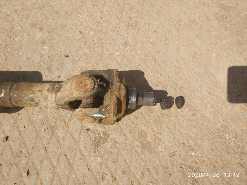

Предлагаем вместо заваривания дифференциала и ненадежных сварных хвостовиков для коробки передач ВАЗ-21083 использовать специальный вал ведомой шестерни главной передачи из высокопрочной хромансилевой стали с фланцами под карданные валы ГАЗ-УАЗ.
Изделие:  ЖЮ 074-2108
Уже семь лет предлагаю решение этой проблемы, а не способ доставать обломки из коробки!
Первая тема так и называлась: Альтернатива заварке дифференциала.
Для особо альтернативно одаренных повторяю: в технике нет ни начальников, ни авторитетов и никто не может заставить железку выдерживать чрезмерную нагрузку.
« Последнее редактирование: Мая 30, 2022, 23:52:25 pm от Юрич »
Ф8 сверли по центру, резьба М8, не ошибешься. Коряво сделал, лучше приварил бы фланец, а вилку на болты.
И болт Ф8 выдержит ? Маразм инженерии ослабить слабую деталь и придумывать устранение ошибки проектирования слесарно пуповым методом .
Ну не знаю, глядя со стороны совет Василия Samstan, выглядит вполне разумным.
Конечно, правильнее вообще избегать узкого места в виде родного хвостовика 2108 (например поставив вал Юрича), но вероятность выдернуть по резьбе М8 выглядит вполне высокой и ослабление конструктива от отверстия в сердцевине дозировано весьма.

Просто не надо ставить стопорное кольцо,альтернатива кардан с пружиной,и проблема уйдёт.
И болт Ф8 выдержит
Совсем у тебя воображения нет. Не нужен там болт вообще пока не развалишь и не потребуется вытащить обломок. Хотя гвоздя кусок со шляпой 150-200 сунь, он не вылетит, ось сателитов не даст. Резьбочка конечно лучше тем что вкручивая болтик, который уперевшись в ось сателитов выдавит обломок, не надо дёргать.
Погугли тему полых валов, снизойдёт что высверливание Ф12 не ослабит ничего.
Другая приходит, на опоры СА, которые пружиний неслабо хиляет. Сила трения в шлицевой по оси до 200 кг, плавали уже знаем, отчего трипод самое оно.
