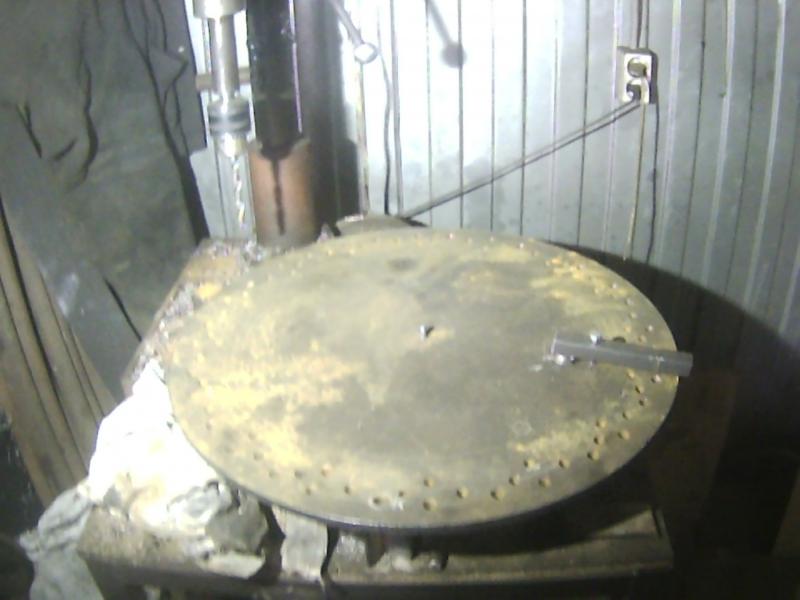

« Ответ #155 : Июня 04, 2018, 14:16:15 pm »
Уверен, что с кольцами из полосы такое сделать невозможно, т.к. при сверлении по шаблону пачки колец сверло всё равно уводит
сверление на поворотном столе
если делать метки то все совпадет
