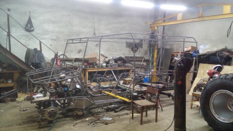

« Ответ #130 : Ноября 06, 2017, 14:38:21 pm »
Прибывает. Пока так.

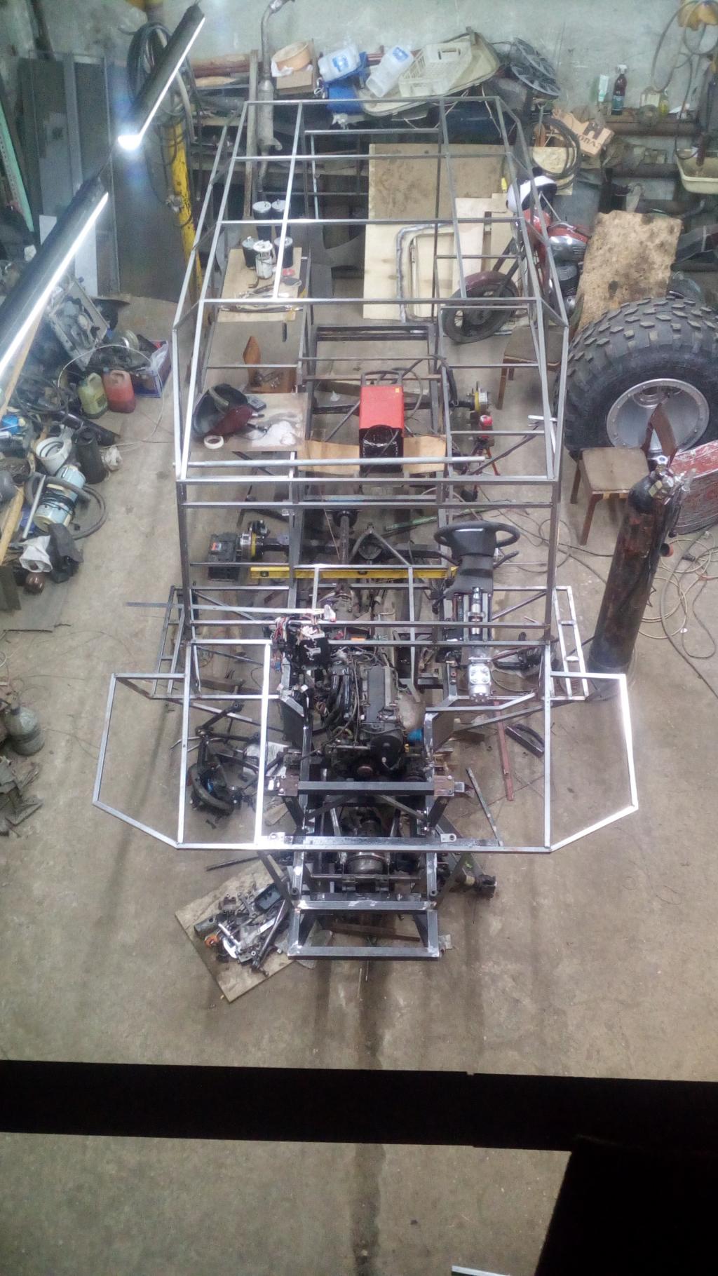

Кипачь-А 6х6. Архангельская обл.
« Ответ #131 : Ноября 23, 2017, 23:26:29 pm »
Добавляю железо. Прижимной вес маловат.  1*11

« Ответ #132 : Ноября 24, 2017, 08:17:50 am »
Красиво сделано , красиво лётает . А прижимной вес не проблема , было бы чем прижать .  ::cheesy:::

« Ответ #133 : Ноября 24, 2017, 22:35:19 pm »
Михайлович, все верно прижать найдем чем.  1*11
