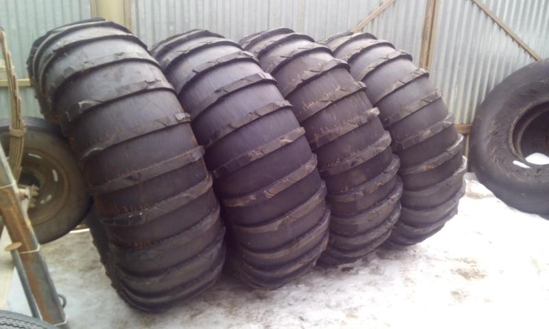

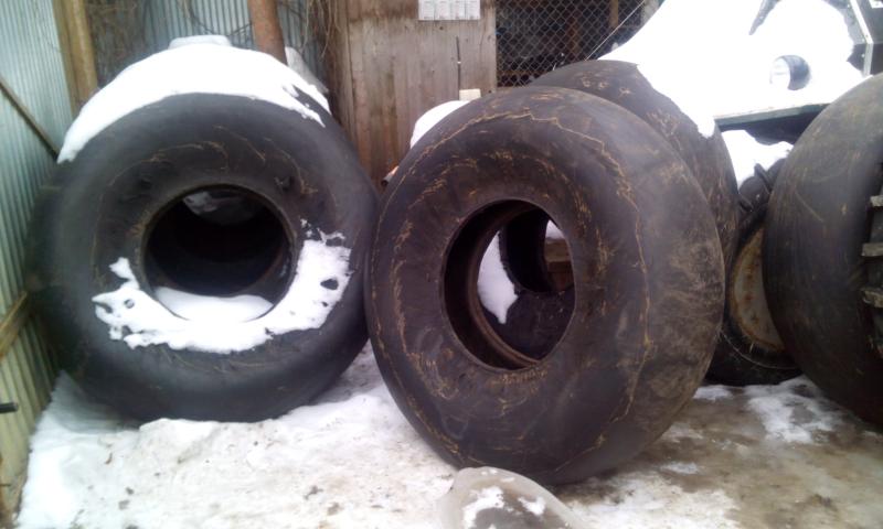

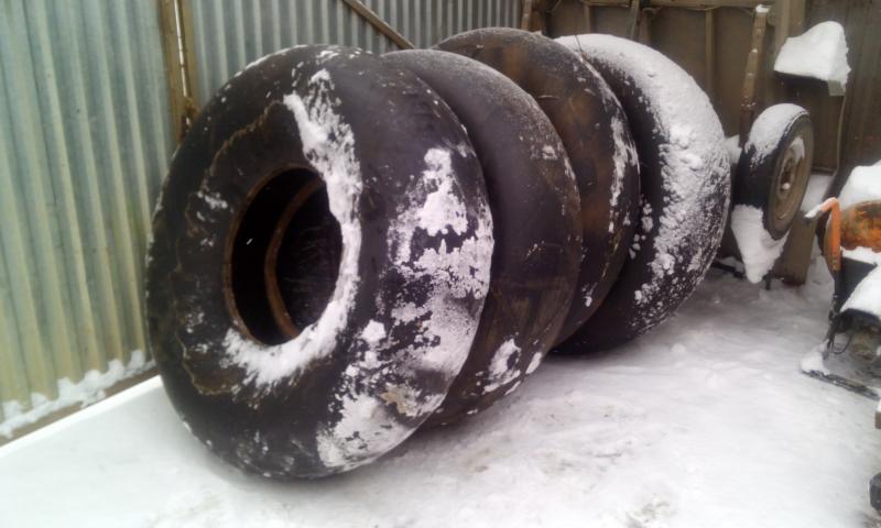

В продаже свежие потрошка от Ви-202 1600х500х610
Качество хорошее. Выдраны из вот таких колёс

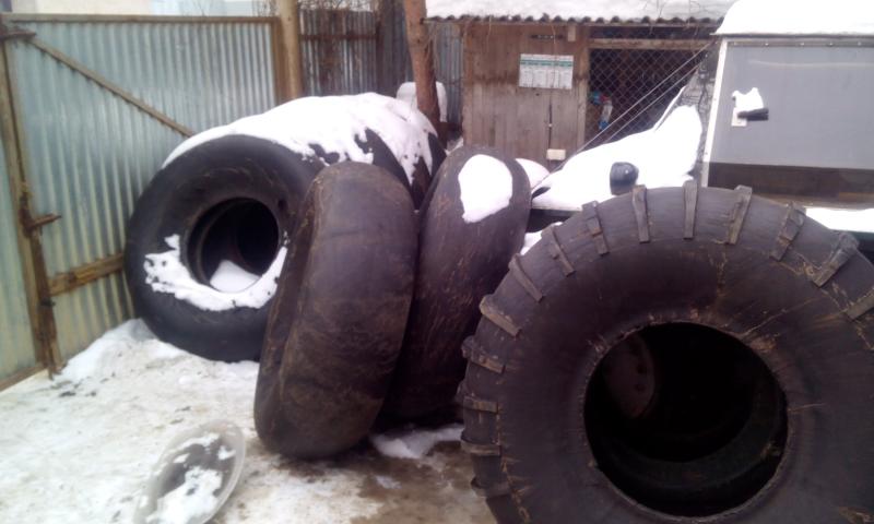

Колесо стоит на фоне вездехода на кразовских лаптях (Ви-3)
Готовы 6 потрохов. В ближайшее время подоспеет ещё пара. Цена 5000 руб/шт.
Есть камеры на эти колёса. 4 штуки. Состояние хорошее. Цена 2500 руб/шт.
Есть камеры для Ви-3. 3 штуки. Состояние хорошее. Цена 1500 руб/шт.
Есть две готовые покрышки Ви-3, как на вездеходе, что на фото. Протектор ёлка с центральной ребордой. Безкамерные (обработаны герметиком безкамерного слоя "Росвик"). Цена 10000 руб/шт.

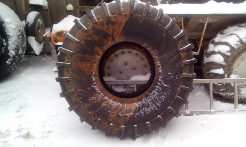

Это ободранный в "шестерню" Ураган (Ви-202) в сравнении с ободранным в "шестерню" КРаЗолаптем (ВИД-201).
