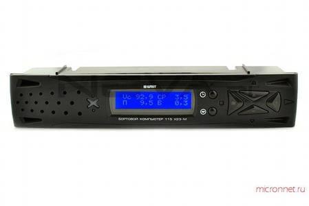

Вот и я неделю голову ломаю, там по схеме от дут идёт розовый провод но 10 контакта красной колодки щитка приборов, с этого же контакта красной колодки идёт провод до бк на машине все это работает а на болотозоде нет без щитка приборов,может с прибора топлива какое-то напряжение идёт на провод
Вопрос автоэлектрикам про указатель уровня топлива.
« Ответ #34 : Сентября 17, 2017, 12:18:35 pm »
Александр , ты в поисковике пропиши (подключение к бортовому компьютеру датчик топлива) тебе чё хошь накидают . Типа этого .
