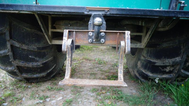

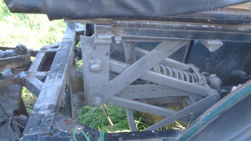

Не мог найти тему, где Василий МВП выкладывал жёсткие прям требования к подножкам на вездике, выложу здесь. С попажей в кабину мне вроде не проблематично, пассажир хочет ехать рядом и смотреть на дорогу- пищит, но лезет. А вот в кунг попажа сзади-проблема  ::undecided:::. Раз другой-пятый и сам залезешь за чем нибудь, то задумаешься о подножке.
Идею взял от буханки, положение её открытое.
закрытое, транспортное
подножка прицепу не мешает, примерка, не пробовал.
В лесу опробовал 90-ю кг веса- полегчало на душе. :) Не покрасил пока, вроде есть игра небольшая конструкции, мож где косынку или ребро жёсткости приладить буду, пружинку старую поменять (от химиков ещё, слаба и стара однако) ::thinking::: Расположение подножки выше нижней точки рамы, дверь в кунг ессно открывается в любом положении подножки. :)

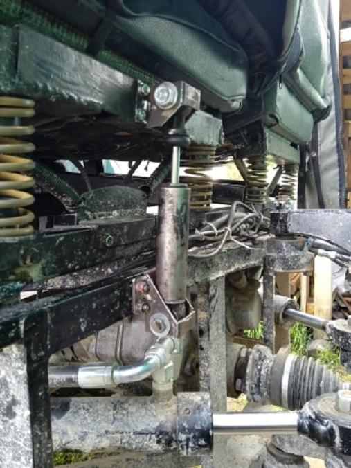

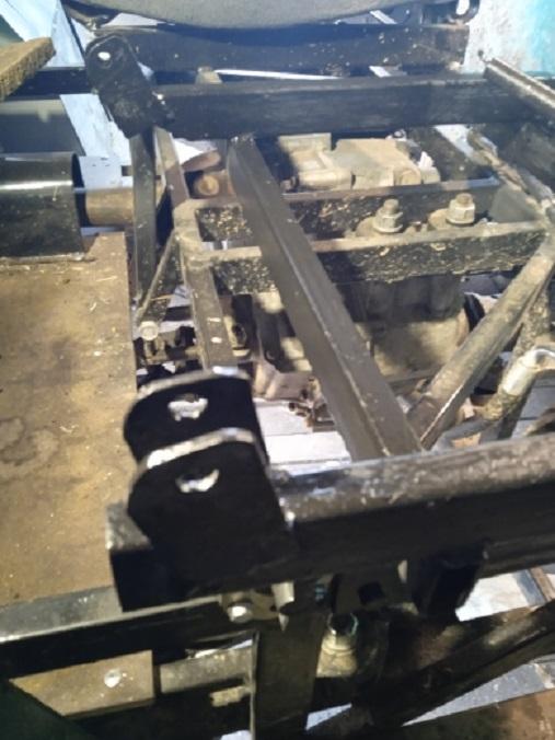

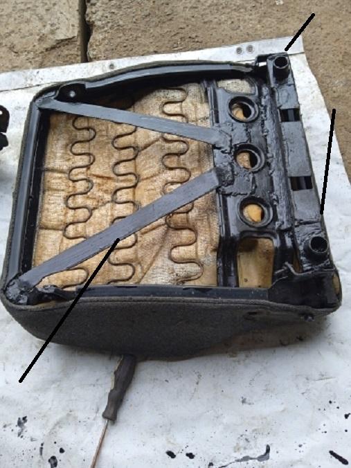

Для без подвесочника подрессоренные кресла- минимализм комфорта всё ж. ::omg::: Ведь ехать на сиденье- чурке или даже подложив губку- поролон, две разницы.
Кабинка на два кресла, конструктивно не впихнуть было имевшееся у меня амортиз. устройство кресла ДТ-75 даже пусть для водителя, не влезало по высоте- рулить бы пришлось высунув голову через крышу :).
 Позже товарищ подогнал подобное устройство от ГДР-ского с/х комбайна, тоже не вариант.

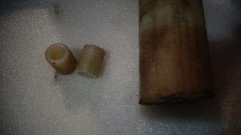

Короче от нужды сделал качалку в передней части и две пружины в задней части сидушки + аморт. Качается в фторопластовых втулках, заключённых в отрезки 1/2 трубы на болтах М10 в ушах рамки, да в ЦИАТИМе.
Корпус сидушки уж очень слабый, как мог усилил тонкий металл  ::shy:::
Пружины от клапанов ЯМЗ ну очень жёсткие, "варил" в электролите 1,27 на 1/2 разбавив водой (вычитал тут на форуме!)- действенно. Сутки 1,5 варил, померяю, жестко, дальше в электролите купаю, подогнал жёсткость.
Собрал. Аморт одностороннего действия от кресла МТЗ (эта сидушка вообще тяжесть!), подошёл.
Сел, попробовал, душа заулыбалась :), но скромно-лучше чем ничего. ::shy:::
Это же повторил для пассажирского сидения, пока без аморта, втрой пропускает, не гож, ищу. Выявился казус- пассажир за центнер весом пробивает до дна :), делал-то под себя. "Выварил"в электролите под него нашедшуюся ещё одну пружину большей жёсткости, наладилась жисТь. Не сразу, в три приёма, подгонял наклон сидушки.
Согласен- колхоз, но как без него?

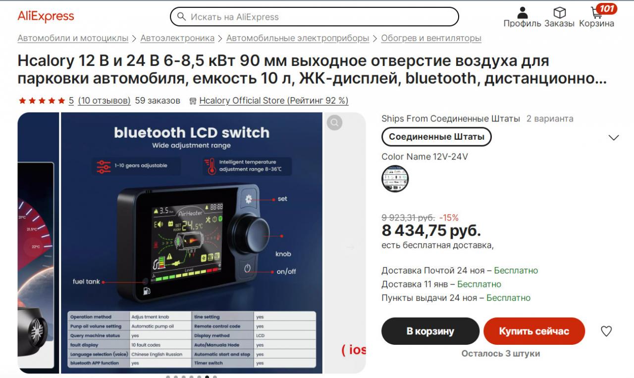

Вот что ответил человек - который продает фены...
[01.01, 18:52] Фен Сухой: 2 кВт будет такая же, только перепрошитая. Я расход не мерял, его там не видно, если на короткий период запускать.
[01.01, 18:53] Фен Сухой . Я видел вживую только 5 кВт и слышал миф про 8 кВт, что типа их кто-то перепрограммировал.
[01.01, 18:54] Фен Сухой : Заказ будет заключаться в переклейке этикеток на 2 кВт😀
