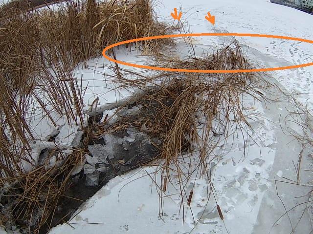

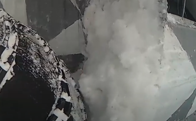

Словил маленько рыб и потрогал лед в камыше . Мерзкий как всегда и коварный . Провалить провалил , опа , а на зад не едет . Все колеса крутятся без напряга , кроме нужного . Мостом крутишь а вся баржа задом виляет легонько так как хвост собачий или собачачий .  В перед лед по рыхлее продавил рывками , раскачка появилась . Минуты три выпендривался . Чо малый газ чо полный все едино . Как дыра расширилась так поехало куда то .
Потыкал , а там до дна всего пол метра , может даже колесо на дне стояло а вовсе не льдом зажато , во всяком случае грязными или чистыми фонтанами не плескалось как бывалочи ..  Вот так то .Вот те и канитель . Едрен батон ледовая лодка .
