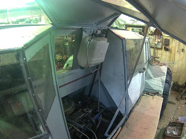

« Ответ #833 : Января 01, 2021, 18:04:24 pm »
Лодка выполняет поставленные задачи но ощущения весьма не однозначны . Кажется она избыточна для подобной миссии . Тем кто управлял легкими каракатами она кажется утюгом . Кто не знаком с подобной техникой в восторге . Едет как трамвай , наверное самое точное сравнение . В народе получила прозвище "тепловоз" . Ехать жарко даже с открытым люком или дверью . Жрет норматив топлива двух рейсов караката .
По существу .  ::thinking:::  Занюханный карб и кикдаун акпп находятся в постоянном противоборстве , что сильно напрягает в выборе режима движения . Опережение на трамблере неисправно что добавляет большей суматохи и путаницы в скорость нажатия и положения акселератора . Болтание педали на подкачку ускорителя совсем сводит с ума гидромозг , он не понимает что ждут от мотора при таких действиях . А при резком однократном нажатии занюханный мотор просто глохнет , акпп делает (клик вниз )скачек на нижнюю но давление гидрасистемы падает (потому как обороты все равно тухнут ) При повторном качке педали при отпуске кикдауна канал перекрывается и его положение на несколько секунд соответствует набору нагрузки , акпп втыкает следующую передачу .
« Последнее редактирование: Января 01, 2021, 18:09:37 pm от МВП »
Колесная лодка "Канитель".
« Ответ #834 : Января 01, 2021, 21:39:16 pm »
МВП-hi- Пользуешься кнопкой кикдауна ? Расскажу про свою АКПП - в лёгком болоте чтобы автомат не дёргался с 3-4 передачи ( пониженной) включаю соленоид кикдауна что позволяет держать более высокие обороты при езде без дерганья с 3 на 4 . А в тяжёлом болоте с волной включаю 2 передачу - при этом АКПП работает как бы сказать более уверенно и на слух легче двигателю . Тоесть получается у АКПП есть 3 разных режима - это D , D + Овердрайв , и 2 передача..
« Ответ #835 : Января 02, 2021, 01:55:59 am »
Евген 66, не соленоид кикдауна, а овердрайва.
D+O/D это не только 3я как в современной акпп типтроник. Это не выше 3й, т.е 1,2 и 3я.
2 это не выше 2й.
« Ответ #836 : Января 02, 2021, 08:37:46 am »
Кнопка овердрайва отключена . Кикдаун на безмозглой акпп управляется отдельным тросом он не соленоид а золотник подключенный  к педали .
Принудительное положение селектора - только первая , только первая-вторая , все  , задняя , парковка (запрет всех и выдвиг стопорного штифта)
« Ответ #837 : Января 02, 2021, 09:48:04 am »
Так выведи на тумблер. Будет тебе 1-2-3.
Инжектор не думал? Сейчас целиком жиги по 10тыр продают, я думаю мотор за пару тысяч можно найти.
« Ответ #838 : Января 02, 2021, 09:50:06 am »
Когда предлагали не надо было . Теперь репу чешу .
