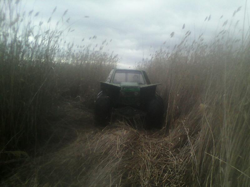

К стати вторая повышенная передача заливает не только за шиворот ,  крышу , и верхний лючок моторного отсека . Она заливает жалюзи , наливает сотни килограммов воды на палубу так что дверные проемы на пять сантиметров уходят под воду
всякие расширители это конечно хорошо, но что-то подсказывает, что
этого "афериста" спасёт наверно только вал отбора мощности откуда-нибудь и болотоходная или водометная насадка на корме  -hi-
У меня на всех схожие болезни .
Подобные  болячки недосягаемы колесным движителям

МВП, Надо ставить такие карданы.
Чехлы мне на один заезд . Пробовал пвх трубу , и гнется и мнется но неудобно .
Попробуй такую приспособу,спрашивал,говорит что это заводская приспособа.была на мосту установлена.говорит что траву не наматывает.
Да он по ней и не ездит .У него даже на ступицы не наматывает . Проползая на брюхе , на саму трубу налипают водоросли похожие на мочалку , в береговом болоте начинается камыш , он на них по счету раз вкручивается за венички . На видео укроп  какой то низкорослый .Верх колеи сплошлой омет по которому кардан крутится и за тонкие мокрые листья вматывает серьезные бастылы , так что топором прорубать под каракатом приходится .
Наматывает мокрый и грязный , на мерзлую трубу которая в нем крутится примерно в таком положении полуплава . Стебли свиваются в мокрые растительные тросы , сдирают все гофры , баклажки и прочие приблуды , порой останавливая движение и вжимая в болото как за лебедку пока не лопнут и перестанут приматываться к образовавшейся копне .
