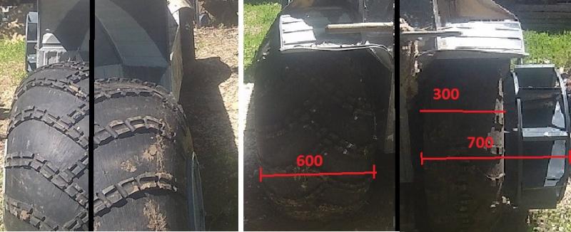

Были смутные чувства что Канитель с более развитым протектором и сильным двигателем плывет медленнее своего предшественника . Видимо так и есть . Транспортер в том же положении выжимал 70 кил в трое меньшими грунтозацепами на колесах и вдвое слабым мотором .

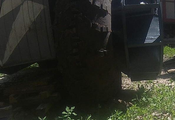

Опорно тракторное колесо
« Последнее редактирование: Июня 17, 2020, 16:21:24 pm от МВП »

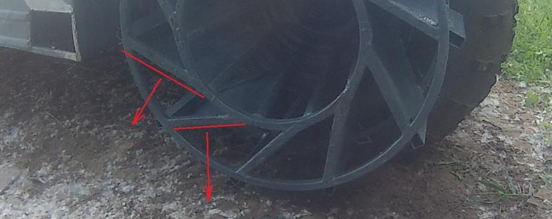

Колесо одностороннего вращения . Наклон лопаток взят с рисового пропашника

Оно не месит и не закапывается потому что первые траки опорные всегда работают на уплотнение полотна или если угодно на выдавливание колеса , а не загребают под него  уподобляясь роторному экскаватору . Задние аккуратно (на сколько ет возможно)вынимаются из грязи

Я не могу его сделать полно профильным потому что лишусь напрочь заднего хода даже в плотном песке .
