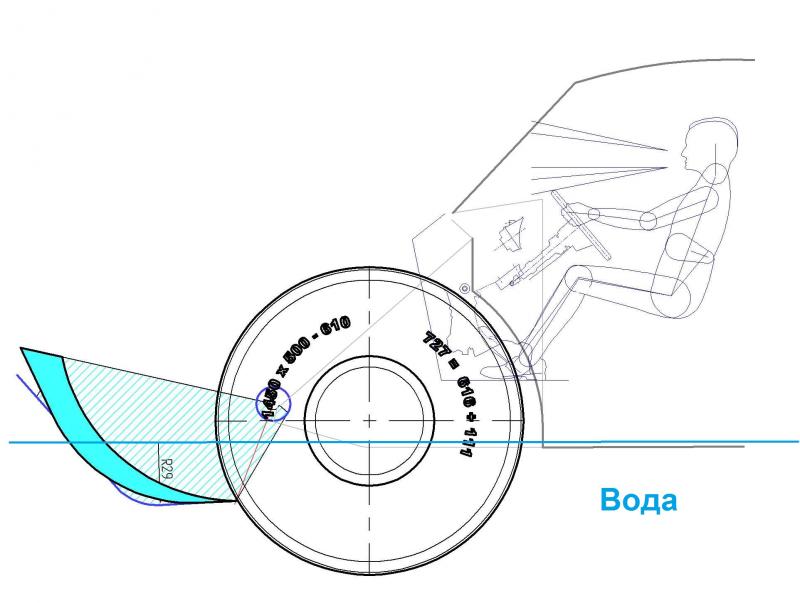

Вообще, моё мнение, что поднимать брюхо из воды - плохое решение, поскольку центр тяжести брюшной полости выше ватерлинии и при стремлении занять устойчиво-равновесное положение, это брюхо очень скоро окажется верхней палубой! :(
Я планирую поднимать полностью задние колеса, а передним придавать обтекаемость, получится, по моим расчетам типа тримаран. Даже без выхода на глиссирование (вспоминаю водномоторные глиссеры "трехточки", как они  носятся!), должно быть достоточно обтекаемое плавсредство...  ::thinking:::
Колесная лодка "Канитель".
« Ответ #712 : Мая 13, 2020, 11:24:08 am »
Поясню:
Передние, управляемые колеса поднять из воды - проблема, да и при движении по шуге или камышам, при выходе на лед они тоже не лишние.
При входе в  воду тоже нужно солидное водоизмещение "носовой" части, как у всех традиционных водоплавающих амфибий с маленькими колесами, а где его взять, если 2/3 объема спереди как раз пневматики!?
Вот поэтому и изобрелось следующее решение:

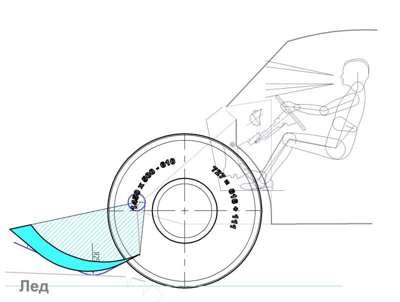

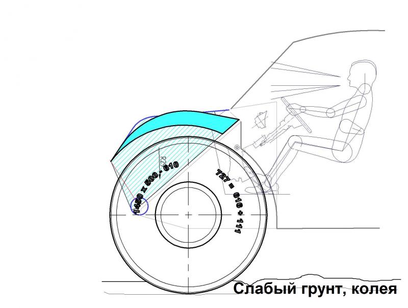

Это первая публикация, приоритет на изобретение за мной!  778?
Сейчас дорабатываю идею для использования в качестве лыж для "буерного" движения по снегу-насту-льду и измененную схему выхода на лед при помощи "зубов", а не полозьев.
Если пропилить полынью в толстом или крепком люду, а если край тонкий или рыхлый до берега станешь крошить этим ковшиком и в конечном итоге накрошив месива есть вариант что там и останешься.

Что зацепишься колёсами за берег.
А если до берега далеко и наколов крошек протолкнуть не сможешь?

« Ответ #716 : Мая 13, 2020, 12:11:32 pm »
Если пропилить полынью в толстом или крепком люду, а если край тонкий или рыхлый до берега станешь ...
Samstan, просто не "стану", а останусь дома, в тепле, дождусь вертолета с большой земли с "в подарок 500 эскимо", вместо толстого и не вкусного льда.
Мне ужасно не нравится ,плавать с погруженными мостами
Мне тоже. Поэтому никаких мостов, гладкое днище "лодкой", поуже и подлиннее, на корме водомет (винт), как полагается самоходному плавсредву!
