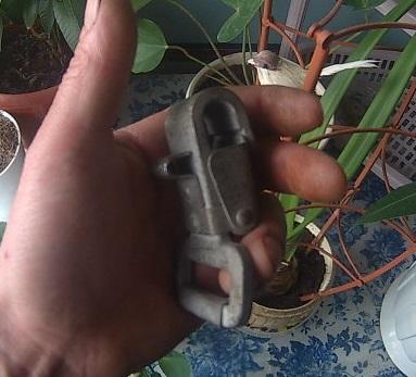

Испытал карабин . Трос шестерка рвется , карабин не деформируется . 1*11
Колесная лодка "Канитель".
« Ответ #689 : Апреля 20, 2020, 15:05:23 pm »
Значит правильная железяка.
