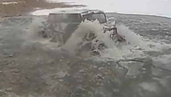

Малость потренировался . Да ну нафик все купания и полоскания . Интересно конечно  но чото не нравится . Буду ставить лебедку  чтоб без пыли , разгазовок   и брызг , которые в мороз в саркофаг превращаются .
Чтоб нормально выбраться надо сначала целый бассейн разгромить . Зажатая никуда не выезжает . Из зажатого состояния быстрее лебедкой должно получиться я думаю . Да и краски меньше обледоколится  .

Как мене кажется,  давление в колесах надо уменьшить и будет лучше !
Колесная лодка "Канитель".
« Ответ #522 : Марта 23, 2020, 15:25:37 pm »
Не буду утверждать , но мне кажется что возможно что то и не так с колесами .

это слово лучше через "я" звучит... 1*11
Колеса, имхо, сильно расширены, лепешку не сплющивают, складок на кромке льда не образуют...
« Ответ #524 : Марта 23, 2020, 15:41:43 pm »
Испытывал гипотезу про растяжение беговой дорожки в ленту для экономии топлива . ::rolleyes:::
маловаты они все-таки для такого земноводного, поднятого из зимней спячки, твердая вода сойдет, легче будет.   ::cheesy:::
« Ответ #526 : Марта 23, 2020, 15:56:17 pm »
А высоковатые тоже не хотелось . Но если в снегу и слякоти  стрять будет , придется пониматься с колен .

Съёмки супер!  1*11
