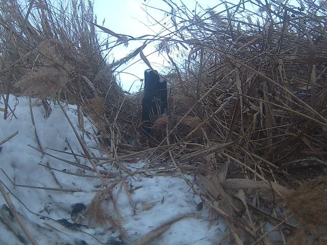

« Ответ #353 : Января 14, 2020, 19:27:57 pm »
Подборщик копнитель .
  • Сообщений: 14616
Колесная лодка "Канитель".
« Ответ #354 : Января 14, 2020, 19:34:44 pm »
Болотный партизан . Сволочь , опять по больной руке рулем отыграл . Накачанными колесами наверное не переехал бы , а так только тряхнуло малость . Я тихонько ехал . В мост врежется , без рук поди остаться можно .
