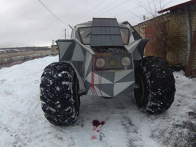

Гонял как быка по кукурузе , все возможные и невозможные режимы и скорости . Снимать некому было . Первый отказ был при спуске с горки , перелило карб . Заглохло все чот . Карб через верх булькает и течет . Разобрал , ничего не нашел , собрал , поехало все так же ровно и четко .  Наверное поплавок подвисал  ::thinking:::
Бензонасос масло гонит . Прокладку поменял , плоскость прилегания поправил ,дренаж почистил , все равно течет .
 Где то чего то щелкает в транмиссии , не нашел . Гонял , дергал ,  до крови беднягу загонял  , но не нашел  :(
Лопнул шланг радиатора .
Добрался до гаража подлечил ему сопли и продолжил издеваться  . Попробую гаражное кино склеить как я моделировал встречу с торосами  ::crazy:::.
Колесная лодка "Канитель".
« Ответ #325 : Января 07, 2020, 17:41:53 pm »
Василий, может тебе того, этого цвет этой жидкости то поменять на другой, хучь зеленый, что ли? А то жутко как-то делается,в голове нехорошие мысли роятся. Тем более тебя то и не видно  ::omg::: Или просмотр картинок ограничивать, не до 50-ти   ::cheesy:::
Мабуть ты в радиатор настоящую заливаешь, для оживления  ::crazy:::
А то пойдут твои фотки по инету с байками, чо мол вот к чему каракатостроение людей приводит  ::shocked:::

« Ответ #326 : Января 07, 2020, 17:49:55 pm »

« Ответ #327 : Января 07, 2020, 18:09:12 pm »
Не дождетесь  ::cheesy:::
А зеленого масла нет , и фотошопа нет  :(
