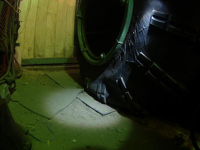

Покрутил в руках три карба . Название у всех одинаковое -"привет подготовки автослесарей " Ну что ж , придется исправлять безобразие -линзообразие . Можно конечно и 12 прокладок поставить и тянуть пока шпильки не вытащит, что обычно и делают  . Век комп.технологий а у мну все напильник в руках перегревается  :(

Напинали тут меня , что акпп сломатая . Вот и думаю теперь сломатая или нет . Я и так весь в сомнениях ежедневно пребываю , делать дальше или бросать до лета .. или до осени .
Думал , думал . Надумал .  ::cheesy:::
Про АКПП позже . Там еще мутнее дело обстоит . Три части записи надо в одну склеить а то смотреть стремно во второй забываешь чо в первой показывало .

« Ответ #268 : Декабря 14, 2019, 15:25:18 pm »
Четыре минуты Василий ты вдыхал эту заразу , так и не далеко до гипоксии  :( , а колёсики зачема как мячики надул  ::cheesy::: ?
  • Сообщений: 14616
Колесная лодка "Канитель".
« Ответ #269 : Декабря 14, 2019, 15:36:52 pm »
Ты чо ! они сдутые ! седня сфотаю .  ::mail1::: Вот чайку  ::morning1:::  попью пока там проветривается и поеду беспорядок нарушу там малость .
