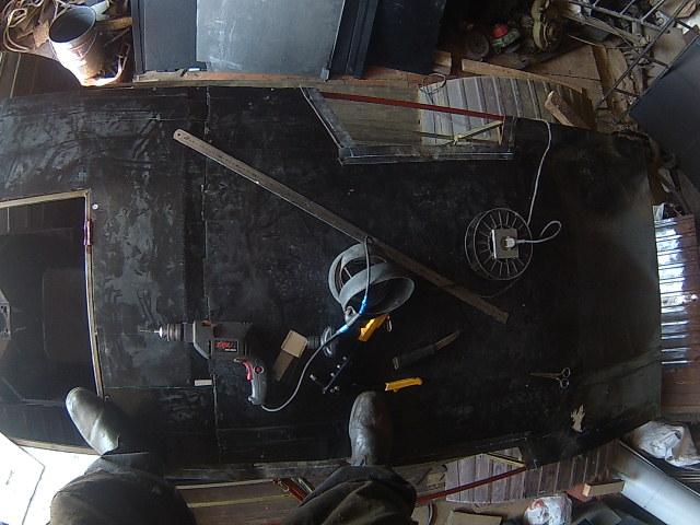

« Ответ #175 : Августа 15, 2019, 19:42:00 pm »
Пришел в гараж варить какую то трубу не сильно ясного назначения . Да как навернулся через чото . Ух ! Как надоело по углам валяться ржаветь и слоями пыли зарастать .
Накатал крышу в два наката из сотового поликарбоната 4мм , пока еще не весь поломался . С виду крепкая отентовка получилась .
А вот дальше ... Закинул еще не погнутый лист , стал приколачивать и вот те раз то ли карбонат проседает то ли лист как то ужимается , волдыри поперли .
Лист правда так себе 0.45 но ходить можно , вот плясать не получится .
« Последнее редактирование: Августа 15, 2019, 19:48:03 pm от МВП »
