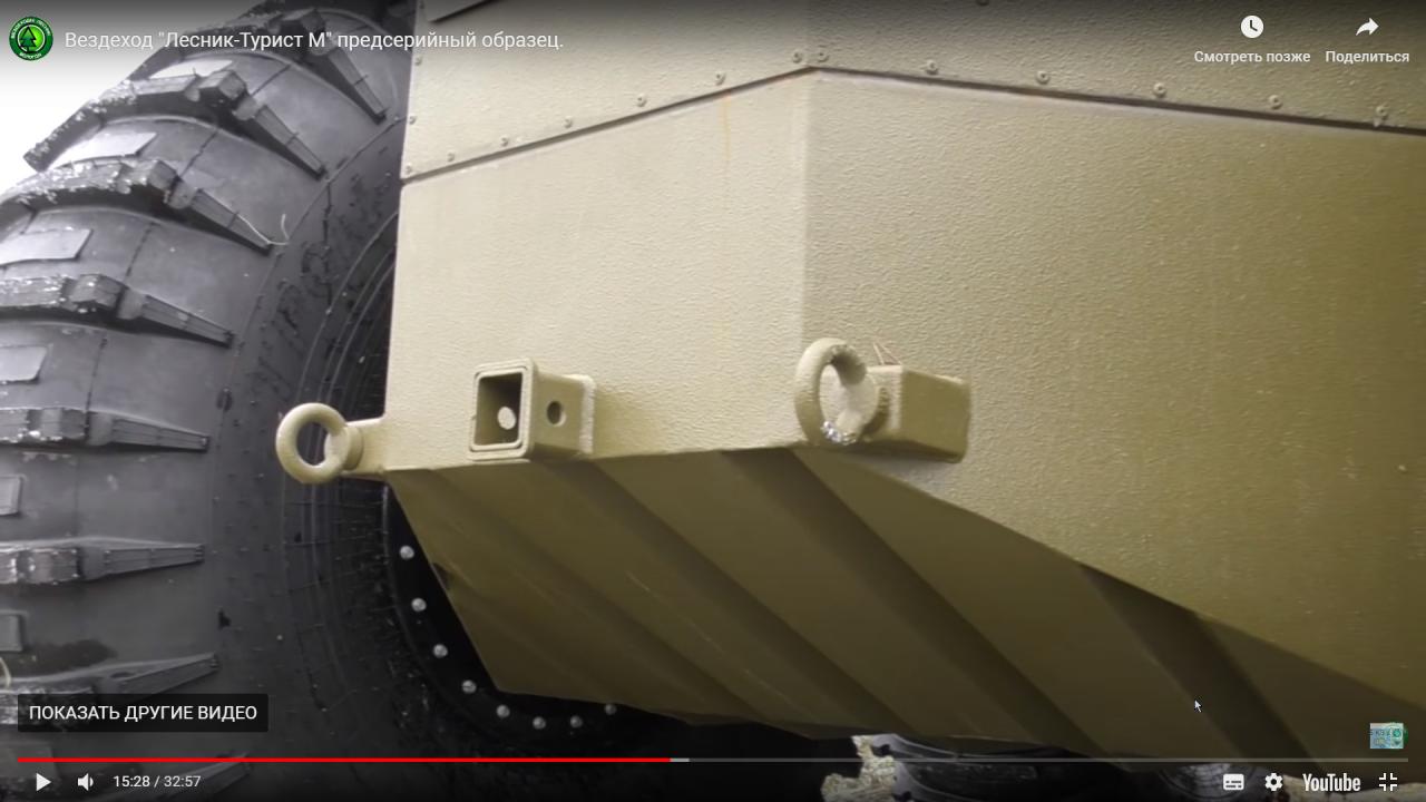

Квадрат ет образ передней  задней иль еще какой части корпуса .

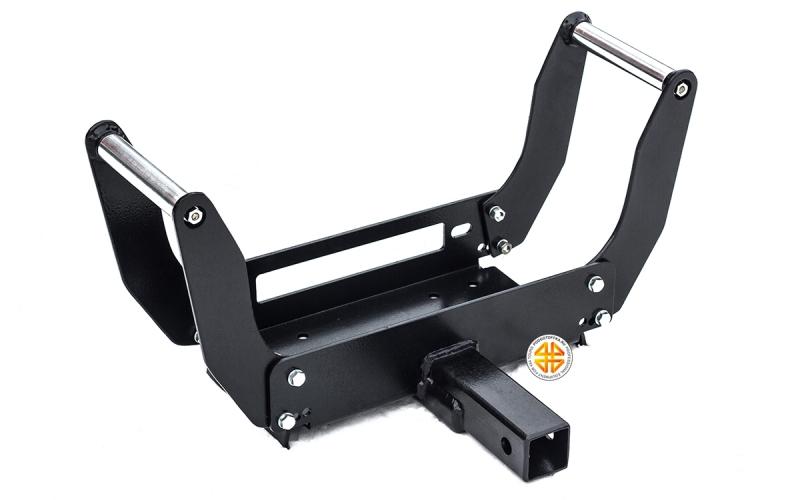

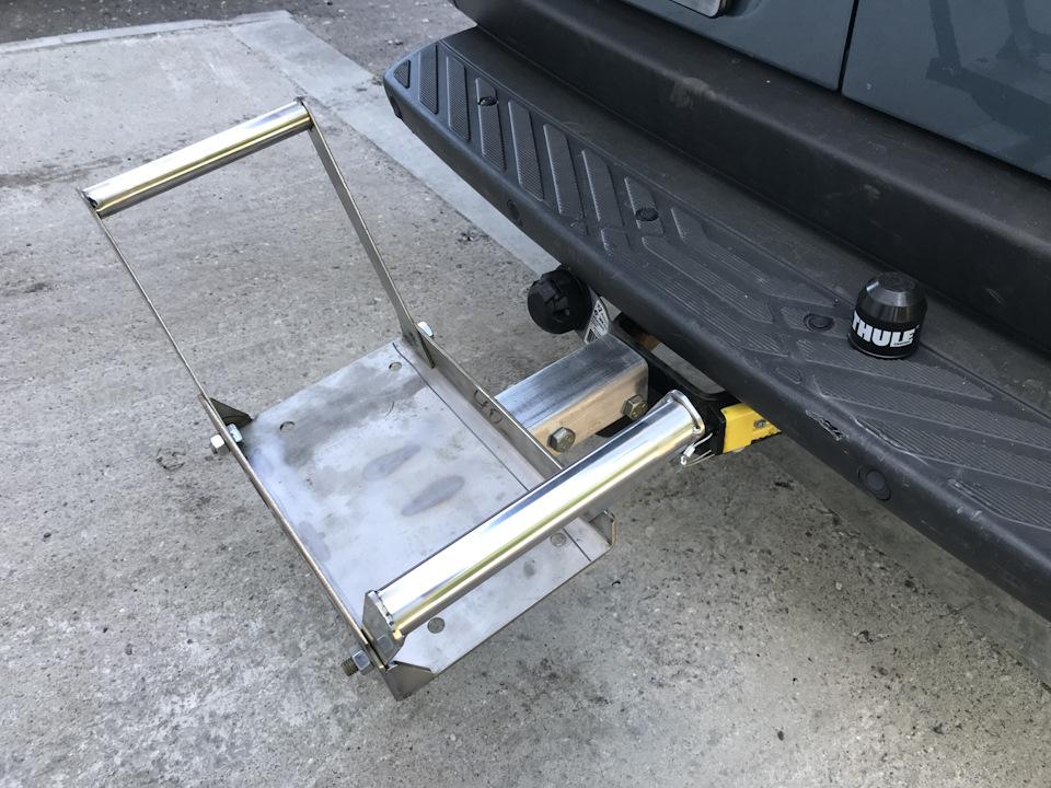

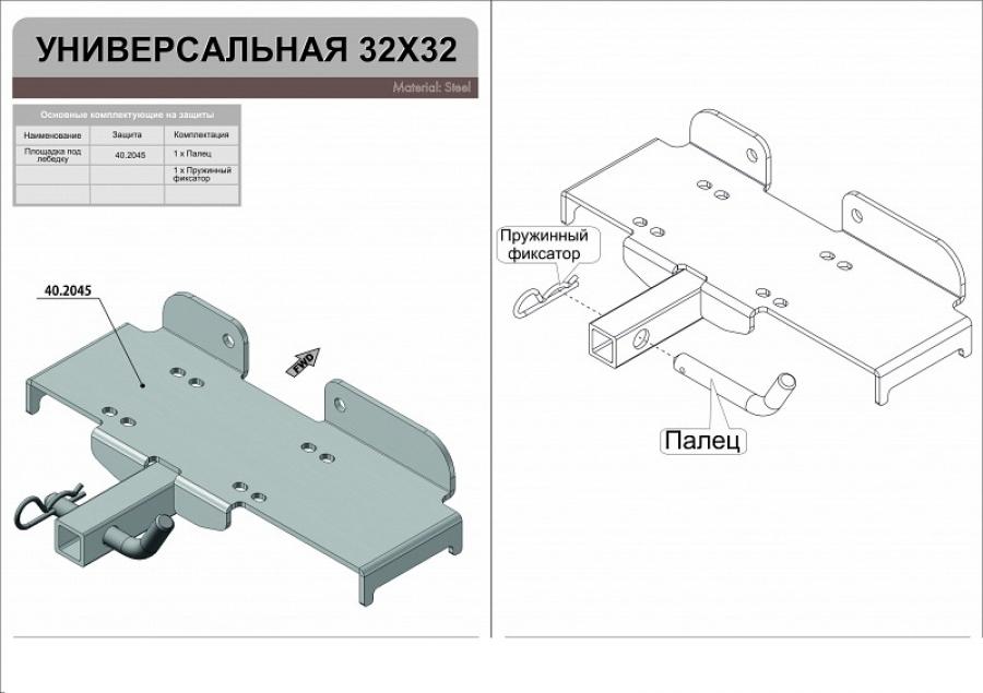

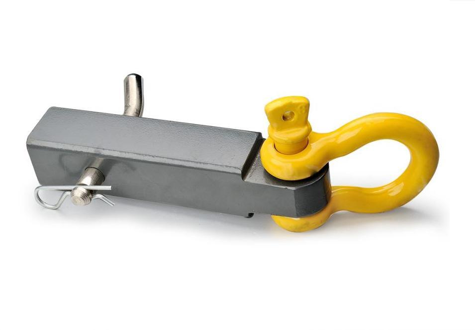

Ето фаркоп,так называемый американский квадрат,делается из квадратной трубы 60x60 и стенкой 4 мм,а есть европейский квадрат,с внутренним размером 40x40.лучше использовать американский,более популярен.
сам фаркоп
ответные части,труба 50x50x4
кронштейн лебёдки под американский квадрат.
« Последнее редактирование: Апреля 13, 2020, 23:16:37 pm от logza »

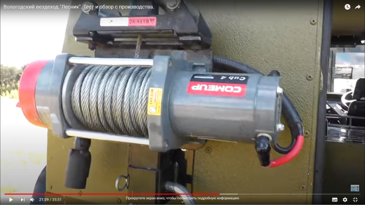

Вот так выглядит этот фаркоп на Вологодском леснике
лебёдка в походном положении.

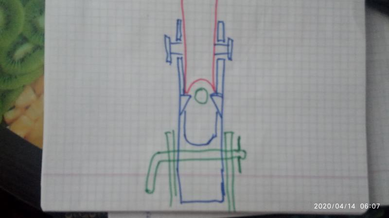

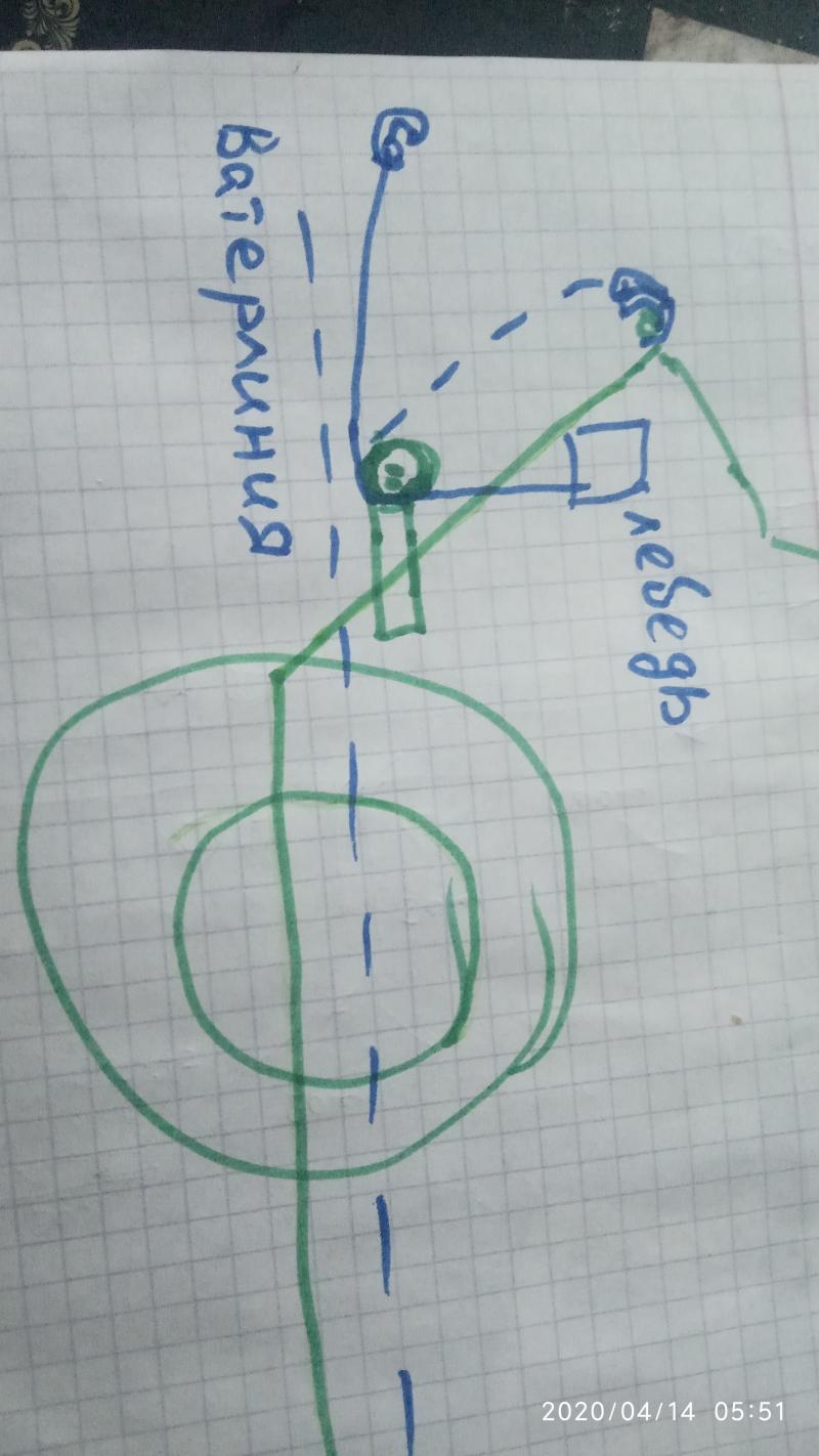

Вот так ?
Картинка перевернулась. Сергей SLOW, так предлагаешь сделать? Квадрат вварен, заглушен для водонепроницаемости.Вставляемый квадрат сделан с роликом и щеками как на ролике трелевочника, чтобы трос всегда был на ролике. При езде зацеплен на скобу на верху капота. Шлюз получится высоко от ватерлинии, при необходимости можно вварить конус хоть до самой лебедки, в котором будет трос. Не затопит ни когда.
« Последнее редактирование: Апреля 14, 2020, 08:02:51 am от Лесник-61 »

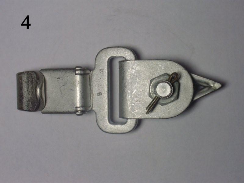

Какие то космические карабины нашел . Все номерные , судя по серийному номеру их было 100тыс штук , на одной стороне стоит цифра , что она означает ?
На картинке девятка .Из описания к картинке
 Листовая сталь толщиной 7 мм.  Диаметр троса для применяемого троса – 10-12 мм.(не сильно понятно . Думаю что имелось в виду размер коуша  для тороса )
У меня с цифрами 8 , 7, 4 . У тех что 8 толщина 6,2мм   . С цифрой 7 = 5.8мм  С цифрами 4 = 4.7 мм
