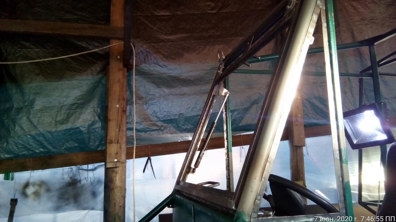

У кого есть на вездеходе открывающееся лобовое стекло,можете померять два размера,что на фото.что то вроде  малават по высоте рычажок получился,что к раме откидной приварен.слабо как то раму прижимает в закрытом положении.у меня от кромки рамы до центра оси упора 60мм.и до центра оси петли навеса примерно 130 мм.газовые упоры от задней двери 2109.

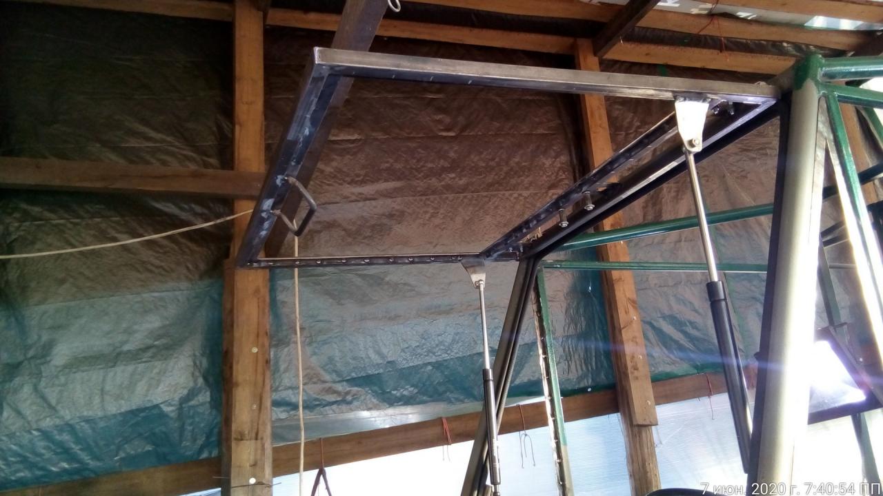

Рамку сварил,осталось покрасить и стекло вклеить,рамка с профиля 20х20х2 и шинка приваренна под стекло 20х2,кронштейн под пневмогидравлический упор из листового железа 3 мм,растояние на кроншейне от внутренней кромки трубы каркаса до центра оси упора равно 60 мм.растояние от центро упора и до наружного края рамки или центра оси навеса 140 мм.смерял по плоскости рамки.навесы от бортов легковых прицепов,лишнее обрезанно,ось навеса 12 мм.пневмогидравлические упоры применил 21120-8231010-00 от 12 жиги.длинна полная 450 мм.длинна в сжатом состоянии 275 мм. ход штока 175 мм.усилие сжатия 480 Н.сперва поставил упоры от девятки с такими же размерами но усилием сжатия 340Н,слабоваты оказались.а может старые были,уплотнитель слабо прожимали.а от двенашки купил новые.с верху рамки место под стеклоочиститель от задней двери девятки.ручку для открывания согнул из прута на 10 мм.глубина места под приклейку стекла 8 мм.стекло от камаза 5320 толщиной 5 мм,обрезанное под мой размер.под уплотнитель для рамки,на каркас приваренны полосы внизу проёма 30х2 остальные полосы 25х2.пробовал с полуторки полосы варить,сварщик из меня ни какой.горят да и коробит сильно при сварке.поэтому нарезал с двойки.уплотнитель с двери или от нивы или 08,точно не знаю.с нутри кабины все прихватки будут замазаны шовным герметиком и покрашенно,должно получится ровно и красиво,надеюсь.с навесами не очень удачно получилось,но переделывать не буду,при закрытии рамки уплотнитель углом рамки выдавливаеит к верху.сделал как сумел,так как подгледеть было негде.так вот у кого ни спрашивал как устроенна рамка,ни один самоделкин так и не сказал у них сделанно подобное.ответ был,догадайся сам.

Так у каждого свой вариант под свои условия и аппарат, и времени убито много, а рассказывать- посыплются вопросы, а  отвечать и сил нет, неохота. Может и так быть.  ::undecided::: Но у тебя силы остались на ответ, :) хоть и работа титаническая проведена! Посему спрошу о вклейке стекла на шинку: каким клеем и что-то подкладываться будет?
И фиксация рамки в каркасе кабинета только п/г упорами, защёлка-щеколда не нужна?

В закрытом положении пока только за счёт упоров,очень плотно закрывает,кабина без замков будет,смысл делать запор.у моего соседа кабина на замок закрывается,так у него щеколда сделана,штырь подпружиненый в трубке. клеить буду по совету Игоря Анатольевича (Mongoose),на шинку, на середину дорожки,приклею кусочки высотой 3мм и размером 5х10 мм пористой резины,потом намажу шинку клеем,и прилеплю стекло,потом,возможно,если не куплю грунт-праймер, по рамке окантую полосками алюминия на саморезах,для красаты.клей купил такой,Simp-Seal 65,туба 290 грамм,не знаю только хватит или нет.нету у нас ни где грунта-праймера,чтоб окантовку чёрную сделать на стекле.хотя этот клей может клеится и без грунта.если алюминием с наружи не закрывать,то шов клеевой смотрется будет не очень.
